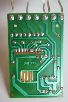

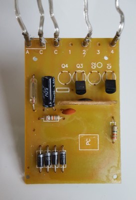

Ne, Ivane, žádný kapacitní zdroj tam není, jenom můstek, to zapojení snad ani nejde víc odrbat, pro destičku s kapkou "asfaltu" malinkej elyt a podle verze dvou nebo čtyřkanálové odpovídající počet tranzistorů co spínají jednotlivé kanály. Mnou uváděná spotřeba je už ve verzi - trvale svítí.
Ještě jsem to kvůli Tobě vytáhl z krabice a klešták UT210T ukazuje odběr 0,33A ac

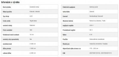

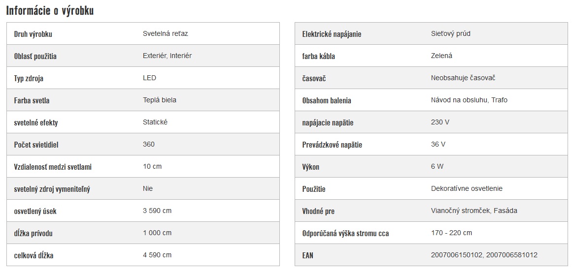

no neviem, všade píšu o príkone cca 6W https://vianocne-osvetlenie.heureka.sk/ ... ecifikacia

To je úplně jiná verze, tato má popis model LX-04 barva kabelů průsvitná,barvu to má studenou bílou.

Co asi spínalo ledky před úpravou? Je tam jen můstek a černá kapka. Je tam tyristor, triak, tranzistor ?

sú tam tyristory riadené čiernym fľusancom, počet podľa počtu blikajúcich vetiev LED reťaze
