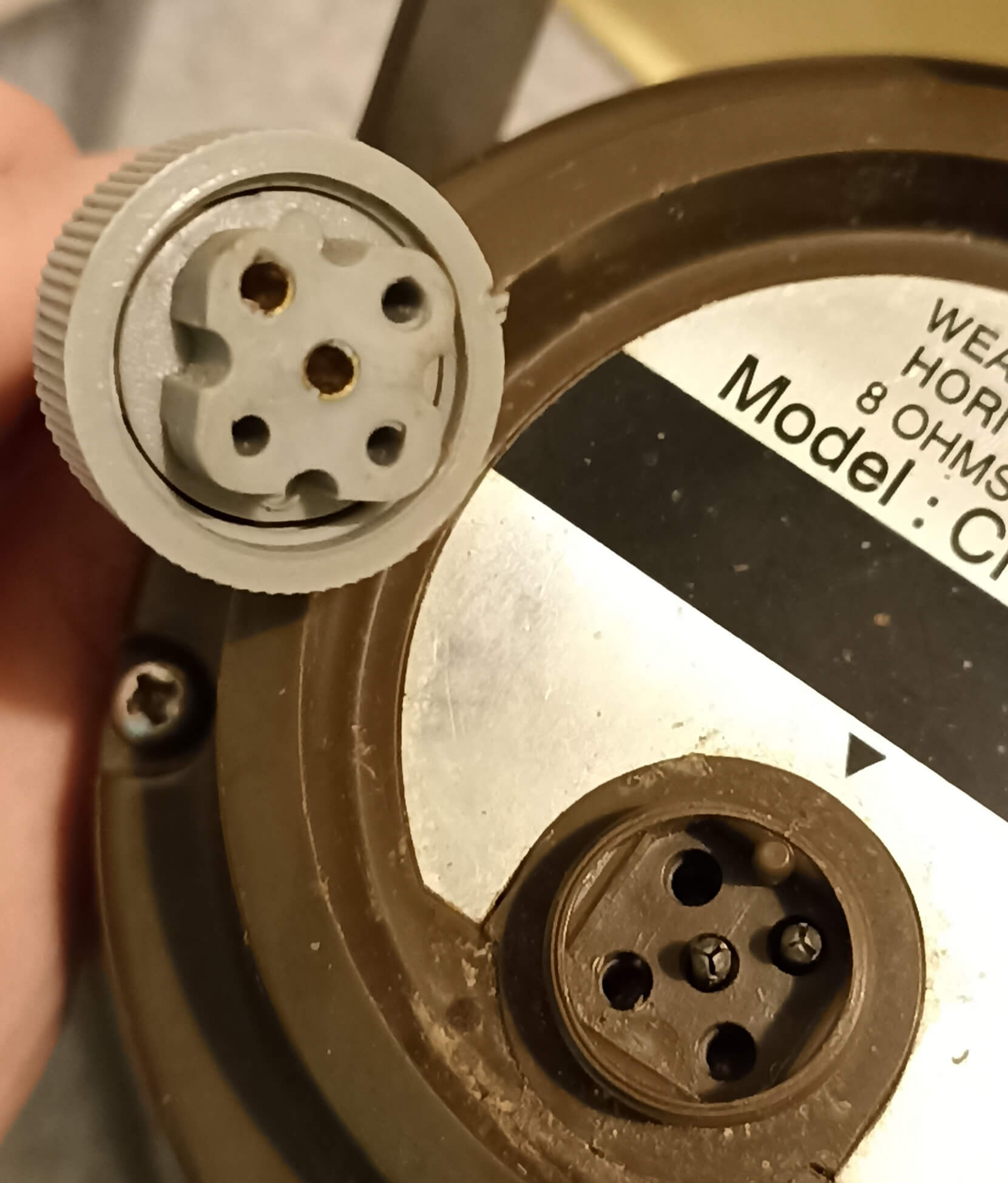

Záhadný konektor pro tlampače
Na fotke nevidiet, komplet typovy stitok, tam by sa dalo urcit, ci vyrobca pocital s prepinanim vykonu.
ZVUK2000 píše:V tomto případě ten konektor postrádá smysl. Reproduktor má zapojené jen dva piny. Prostřední je COM. Měl by mít všech pět a pootočením se mění podle odboček 100V trafa jeho výkon. Někdy je jedna odbočka místo 100V ohmická (8Ω).
Bohužel i v reálu je to zapojene pomocí tohoto konektoru, který se mi stále nedaří sehnat.
miroja píše:Tento reprak zjavne nema moznost pepinania vykonu cez konektor. Niektori to maju riesene cez prepinac (oska ma zarez na plochy skrutkovac), ale ako tu uz bolo spomenute, v tomto pripade ten konektor straca opodstatnenie. Repraky s prepinacom zvyknu mat privod pevny.
Typové označení tlampače je RH CHK-8515P. Je to tlampač dělaný pro bezdrátové obecní rozhlasy. Impedance
