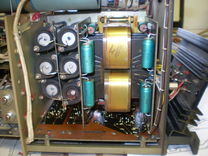

Tak můj stařičký osciloskop koupený z pozůstalosti po majiteli radioopravny v Poličce asi skončil. Po zapnutí jen slyšitelné lupnutí , přerušená pojistka sítě 630 mA, po výměně dtto . Zkontrolován přívod sítě , vypínač, držák pojistky , odrušovací kond - 500V dc PU 311 Rizol. větší než 200 MΩ, odrušovák má kapacity ok . Vizuzálně nic shořelého, žádný "elektrotechn. smrádek". Připojeno přes odd. trafo a žárovku 100W , proud se žárovkou cca 0,4A, bez 2,4A . Tak kde by to mohlo být ? Stabilizátory jsou svázány přes reference s +12V. Takže odpojeny všechny vývody z obou desek s usměrňovači(montážní jednotky) od desky stabilizátorů - výsledek stejný , někde je šlus. Se žárovkou změřeny všechny výstupy usměrňovačů - zapnuto vždy jen krátce - všude je nějaké napětí, kondy po vypnutí drží delší dobu napětí. Takže zbývá asi jen trafo nebo ty mraky drátů namačkaných
mezi trafo a okolí , vidět tam nic není.
Potřeboval bych poradit, jak dostat to trafo co možná jednoduše kousek ven, abych se dostal na jeho vývody a mohl to okolí narvané dráty prohlédnout - proměřit . Snad to již někdo někdy "prožil" .
Díky za radu, event. tip , jak to najít i bez demontáže - já na nic rozumného nepřišel.[/url]

No deska stabilizátorů je elektricky mimo zemí odpojena .Na trafo jsou napojeny jen ty dvě destičky po stranách trafa , na kterých jsou diody a kondy jednotlivých větví usměrňovače bez zátěže a pár součástek k pouzdrům na chladiči .Vpravo směrem k chladiči nestrčím ani špejli , ale drátů je tam mraky a chladiče hodně hřejí - mohlo se něco naprosto nesouvisejícího protavit do sebe. Největší podezření mám na trafo , potřeboval bych se dostat k vývodům , což je nemožné , ani je všechny nevidím.
Ta infrakamera by byla dobrá, ale při těch cca 500W , které do toho lezou bez žárovky , by muselo něco sakramentsky svítit a smrdět. Což se neděje ,
takže asi uvnitř trafa některé vinutí závit nakrátko.

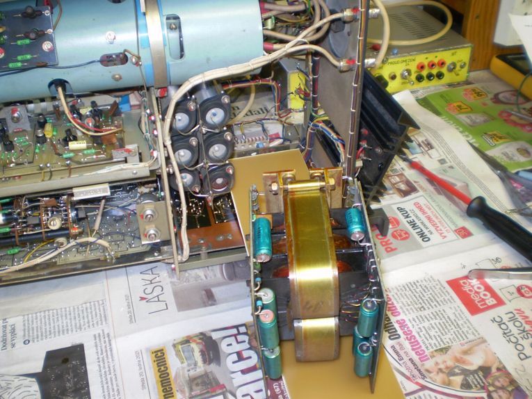

Tak holé trafo s usměrňovači je venku, po zapojení na síť se to chová stejně jak popsáno výše . Trafo je na 4 šroubech , musí se opakované namočit acetonem závity, nešlo to povolit, teplem byly zalehlé závity v impregnačním laku. Žádné viditelné "očouzení" ap. vidět není .
Diody a kondy proměřím určitě , ale ten obrovský příkon se musí někde ztrácet a nic vidět není. No když tak budu shánět jiné trafo , vraků by mělo
být ještě dost :) .

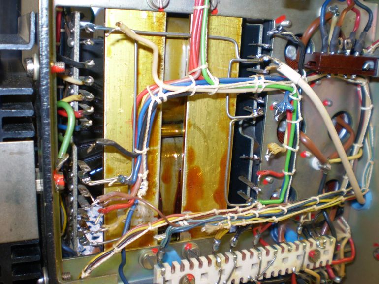

Dostal jsem zprávu z n.p. Katoda Olomóc , že závadu zapříčinila vadná
dioda E8 v graetzu větve +80V . Tak jsem je raději vyměnil všechny čtyři za 1N4007. Diody /pájecí body jsou bez vyjmutí bloku nepřístupné . Proudový odběr klesl na magn. proud trafa (pár desítek mA).
Dioda je protavená durch . Nechám to chvíli běžet bez zátěže , otestují se
aspoň kondy na šp. napětí - ale jsou opravdu po těch cca 40 letech ve vynikajícím stavu jak kapacitou, tak svodem při Umax menším než 0,1 mA.
A to se to tam kolem trafa hodně hřeje.... Teď budu jen doufat, že vinutí trafa není načaté a nevzalo to něco dalšího za stabilizátorem sebou .
