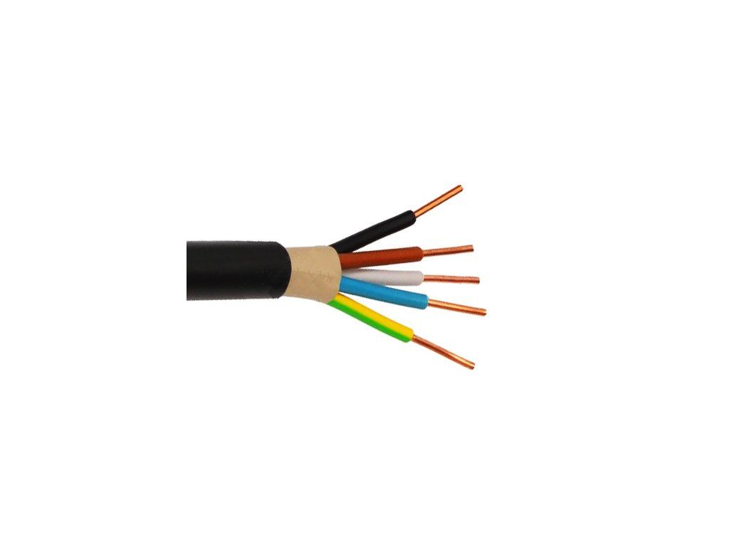

Problém je v tom, že ani na denním světle to nebyla šedá, ale modrošedá, ovšem už rozpoznatelná od modrý. Viz foto:
Je mi jasný, že ta LED neměla CRI >80, ani nijak moc nesvítila, ale normálně šedá tam rozeznatelná byla dobře.

Tak Ti nevím, ale já vidím dost velkej rozdíl mezi modrou a šedou. A určitě to je blejsklý ledkou v mobilu. Nebude to spíš problém, co pojmenoval ZVUK 2000? :lol: Prý to přichází plíživě a v né moc pokročilým věku. :lol:

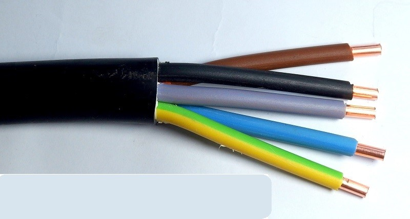

1) Předchozí fotka je z jednoho eshopu, která má nejvěrnější barvy, tohle je fotka jinýho kabelu z jinýho eshopu:
Obrázek
… to uprostřed je zhruba šedá, takhle má vypadat
2) Šedá nemá ideálně žádnej odstín ani sytost, hodnoty RGB jsou si mezi sebou velice blízko. Tahle má ve středním tónu odstín 230° a sytost 28%, a RGB(123, 131, 170), neboli 48.2, 51.4 a 66.7%
3) Je možný, že je barva optimalizovaná pro starší ročníky, neboť je známo, že s věkem nejrychlejc odcházej modrý čípky v oku, kdy pomalu a nenápadně dostává svět žárovkový podsvícení, tak aby se to vykompenzovalo.

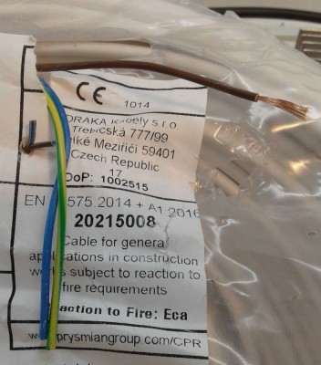

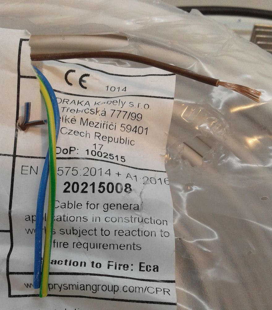

Ale tady má ten hnědý opravdu divnou vnitřní barvu 8O

Hlavně, že je hnědá na povrchu žíly. Barva, na kterou kouká drát zevnitř, předepsaná není a, co pamatuji, nikdy nebyla.
Jen bych si tipl, že k jedné vrstvě zamezující šíření požáru pod pláštěm nebo v něm se přidala ještě jedna podobná, ale přímo na žíle.

Barvení tzv. přístřikem pomocí koextrudéru se používá spíš kvůli výrobním úsporám. Vrchní vrstva může být ze stejné směsi, pouze probarvená. Jinak lze podle požadavků probarvit celý průřez izolace (běžné u ochranných vodičů).

Jasně že to nevadí, ale hledal jsem právě tento kabel. A při pohledu "do něho" vidím dva modré vodiče a jeden zelenožlutý. Říkám si takový kabel jsem nikdy nekupoval. Tak šla bílá izolace dolů a zjistil že je to co hledám. :D
