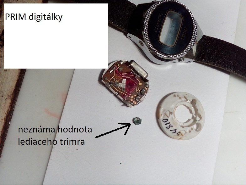

Nemate nahodov zo slov. do tychto hodiniek trimer ,pripadne aj polosak dobry?Alebo cely stroj.Na bazosi to neni.Su tam aj prerusene spoje samoze.Pripadne neviete aku ma hodnotu ten trimer kde take male trimre zohnat naj.na slov.dik

Kde zozeniem na jemne plosne spoje hodiniek taku tusku zo sklenymi vlaknami.Tu v Leviciach v papieníctve to nemaju.ako volakedy.Co som mal spred 40 rokov uz su znicene.Ako sa to vola aj potrebujem vediet pre zhananie.

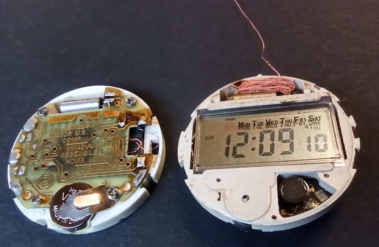

Před mnoha lety jsem také řešil jak zpřesnit chod tehdy hodně populárních digitálních hodinek. Dostávaly se sem hodně přes vitnamské překupníky a kvalita byla dost nekvalitní. Běžně se zrychlovaly mezi 5 - 30s /24h. Strojky nebyly vybaveny dolaďovacími kondenzátory. Většina těchto hodinek se po doplnění kondenzátoru dala běžně zpřesnit na 1s za týden ale klidně i víc jak za měsíc. Pro nedostupnost těchto kondenzátorů jsem přešel na náhradní řešení. Smotal jsem ve vrtačce dva co nejtenčí izolované vodiče (0,07 - 0,08mm) délky asi 10-20cm a konce připájel na pozici nesazeného kondenzátoru. Nyní začíná dlouhé období seřízení. Po 24hod kontrole by nyní měly již hodinky zpomalovat. Z kraje lze drátek úměrně k rozdílu chodu odchylky zkracovat, a postupně s přibývající přesností chodu konce drátků pouze odmotávat/přimotávat až docílíme tíženou přesnost chodu. Poté drátek poskládám pod displej nebo na vhodné místo. Takto jsem upravoval známým desítky kusů a moje jedou dodnes a stále přesně.

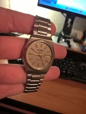

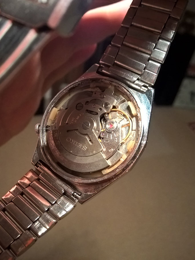

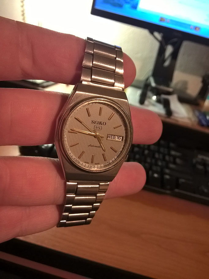

Mám mechanická Seika (strojek Seiko 5) a nejdou. Šly a najednou nic.

Daj na mail nie sem obr hodin aj strojku ak ho vies otvorit.Pozri ci neni zlomena oska zotrvacky tak ,ze s nimi budes krutit nie blaznivo v ruke a sledovat, ci zotrvacka sa pekne toci ako koleso na bicykli a neni do jednej strany nahnuta.vyvalená.
Příspěvky: 8066
#10 Příspěvek od Hubert_79 »
Mail máš napsaný nějak divně, nebudu se s tím dešifrovat. To tamto se netočí, když hodinky naklápím. "Stojí" to na místě.
