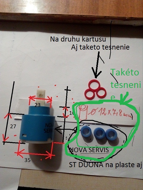

Sorry ze to sem davam,neviem najst tieto tesnenia na nete.Mozno ich ma niekto doma a nepo.Tiez neviem ako presne takuto kartusu na obr. obj. Je ich vela a podobnych,nikde na nete som nenasiel okrem priemeru 35 a 40 ziadne dalsie udaje.dik Take trubickove tesnenie silikonove podla nakresu neviete odrezat.Bateriu sedlo som prelestil,lebo bola trochu ......Tieto baterie mame v doma viacej kusov.Nemate dresove baterie pakove pouzite v dobrom stave.

Ty kartuše se měněj jako celek, právě vzhledem k požadavku dodržet přesný rozměry při řezání těch těsnění a dalších třecích ploch se nevyplatí je předělávat. Podomácku repasovaná začne velice rychle propouštět vodu = kohoutek kape, jako když dřív neseděla kuželka nebo bylo vyžraný korozí/kavitací její sedlo u klasickýho "vrtulkovýho" ventilu.

výmena tesnenia nemá dlhú životnosť, keď sa vodným kameňom alebo bordelom z rúrok poškriabu tie keramické platničky, je koniec, bude to tiecť. preto je dôležité mať v roháčiku sitko a aj ho raz za čas vyčistiť

Ano, najlepsie kupit novu kartusu.
Mnoho rokov mam baterie Sagittarius, voda je tu tvrda a nic som s nimi nemusel robit. Snad len perlatory vymenit, lebo uhnili. Pred rekonstrukciou kupelne som ich hodil do kybla s kyselinou citronovu a po rekonstrukcii nechal namontovat naspat.

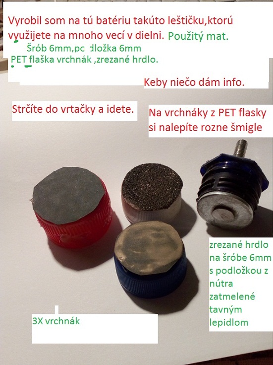

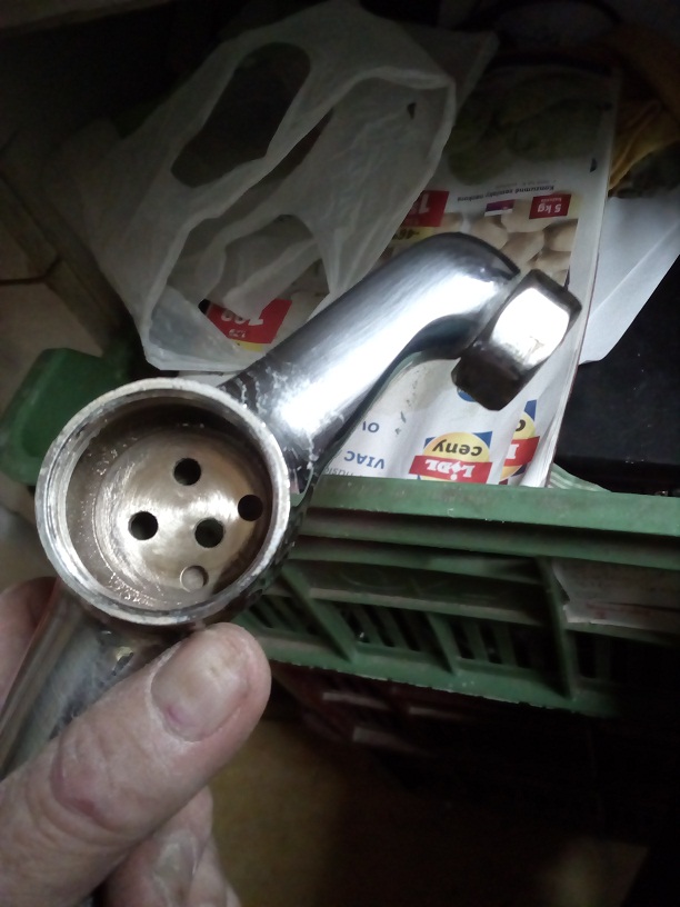

Tie platnicky su ciste,rovne,vyzrate boli sedla okolo dier,to som pretiahol.Za skusku stoji vymenit tesnenie,len neviem kde ho maju.Kartusu kupim samoze tiez, len neviem aku, ked ako som pisal neuvadzaju vsetky rozmery predajcovia.Tu na dalsom obr.som prelestil tu bateriue na skusku.Ak sa podari opr.tak nevy... zbytocne min .50€
Tie vrchnaky z PET flasiek treba tie visie,starsie aby zavit drzal nepreskakoval.Jeden vrchnak som pouzil bezpecnostny s riedidiel,ktory sa pretaca volne a ten som musel z vonka trikrat prepilit pilkov po vnutornu cast .Cez tu dieru napustil tavne lepidlo po vnutornu cast vrchnaka a tympadom sa vnutrajsok uz nekruti.

samotné kartuše má napríklad aj OBI, určite aj Merkury. Sadu tesnení pre pákové batérie ponúka Extol, myslím že keď zoberieš kartušu aj teleso batérie, v každom lepšom železiarstve by ti poradili

tiktak1953 - Nevymýšlej nesmyslné opravy, nefungují. Vezmi starou kartuši a zajdi do prodejny, kde prodávají nové. Tam ti vyberou tu správnou, ale také se může stát, že to bude nějaký starý typ, na který už kartuše nejsou.
Vzhledem k ceně nových kartuší začíná být taková oprava výměnou nesmyslná, protože nová baterie stojí jen o málo víc, než samotná kartuše.
Před vánocemi slyším večer z kuchyně téct vodu. Jen v jediné mezipoloze páky na dřezové baterii voda netekla, ale jen kapala. Zavřel jsem na noc vodu v baráku a ráno naklusal se "starou" kartuší napřed do OBI, pak do BAUHAUSU a nakonec do speciálky na vodovodní díly a baterie. Všude mi vyrazili dech s cenou za novou kartuši v mém rozměru. Cena se podle prodejny pohybovala od 460 Kč do 580 Kč. Nové dřezové baterie 100 mm byly od 680 Kč do 1880 Kč. Žena si nakonec vybrala pěknou dizajnovou za 1200 Kč, ta původní byla před 27 lety za 440 Kč a velmi se podobá té v OBI za 680 Kč. Má to pak cenu si hrát bez záruky na funkčnost s nějakými gumičkami? Nemá.
