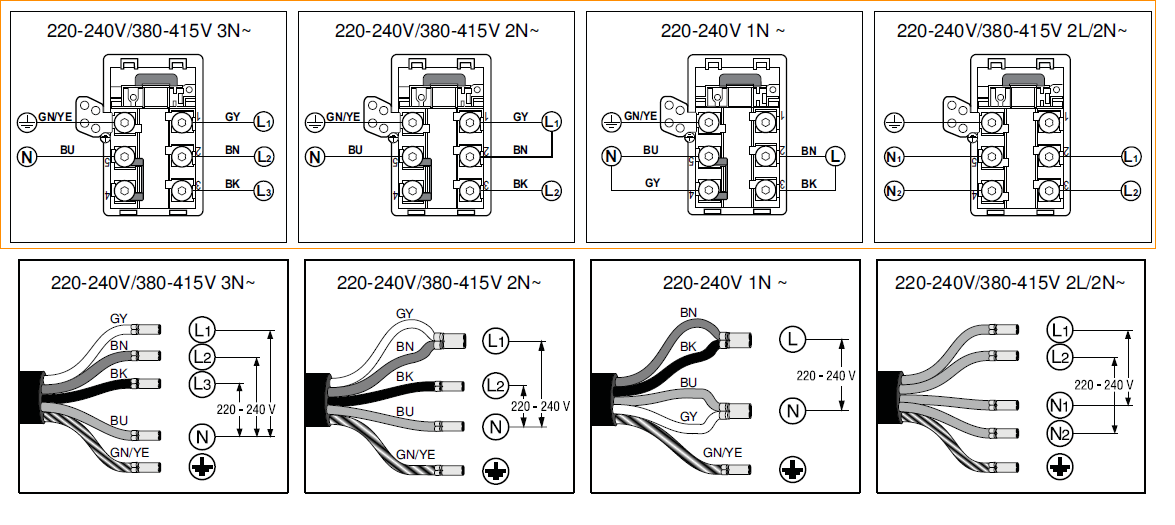

Proč mají varné desky s napájením 2 fází taky solo 2x N? Což mj vede často k omylům a destrukci při zapojení, kdy neznalý člověk pošle 3 x F + 1xN.
..to bude jen ňákej odpůrek

Třeba proto že to tak je zapojené vnitřně. Dva nezávislé okruhy. Bez společného nuláku, ale to neznamená že to nepůjdete zapojit na sdružené napětí 400V s jedním N.

Možné varianty zapojení takového spotřebiče (sporák, varná deska...) jsou v příloze.
Po pravdě řečeno taky vůbec nechápu dvoufázové zapojení s dvěma N, kde ty nuláky jsou jako samostatné žíly v kabelu (na obrázku zapojení zcela vpravo dole)... Vektorový součet proudů ze dvou fází (tedy to, co se vrací přes N do rozvaděče) je vždy <= proud jedné fáze, takže není třeba N dimenzovat víc než L.
Jediným možným důvodem by bylo napájení spotřebiče přes dva nezávislé proudové chrániče (pro každou fázi jeden).
No a použití třeba pětižilového kabelu (3xL+N+PE) v takovém případě vede k nutnosti přeznačení barvy, což je prostě čuňárna.

Ty obrázky jsou dobře matoucí. Co je to "3N∿"?
Uvádění intervalu napětí 220-240 je taky zbytečné. Prostě je normováno napětí 230 V, ne?
Bavíme se o nějakém konkrétním sporáku nebo výrobci?

Ale L1+N1 a L2+N2 můžou přece pocházet z různých zdrojů. Když to přeženu, jeden ze sítě a druhej z FVE.

Však jo, proto jsem psal výše že vnitřně v desce to jsou dva nezávislé okruhy.

Crifodo píše:Ty obrázky jsou dobře matoucí. Co je to "3N∿"?
Já jsem to nekreslil ;-)
Podobné výtvory jsou v řadě návodů. Tenhle jsem vzal z webu a nevím, k čemu konkrétnímu patří.
