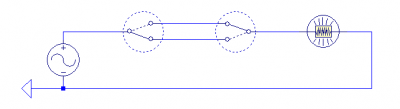

Může to shodit jistič. Má to být takto:
Achab

Pula píše:...co to dělá při přepólování?
Tzv. zapojení "hop-trop" - na žárovce střídá L a N. Bylo zakázané snad už za Gottwalda...

A přesně tohle jsem před pár lety potkal, autorem byl "rekvalifikant". Ke všemu to zapojil do starého kancl sítidla s propojeným PE a N na svorkovnici. Když už blbě, tak trojnásob.

Pula sám neví, jak je to zapojené v krabicích, který drát vůbec vede do kterého přepínače, a vy mu v tom děláte ještě větší guláš. Už jen tím, že tu jsou dvě schémata úplně funkčně stejná, jen s použitím různých značek.
Tak tady to je s nenormalizovanými značkami, zato po lopatě.

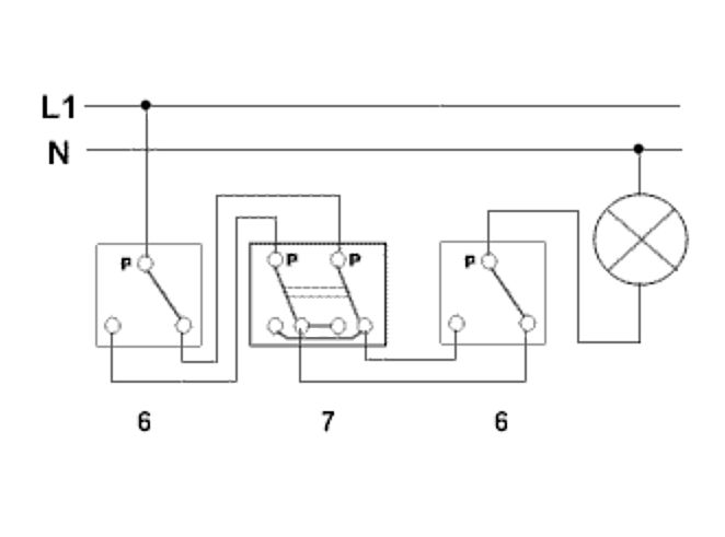

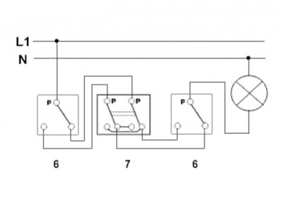

#11 Příspěvek od ok1hga »
tady přehledněji . . .
3 a více míst
3 a více míst

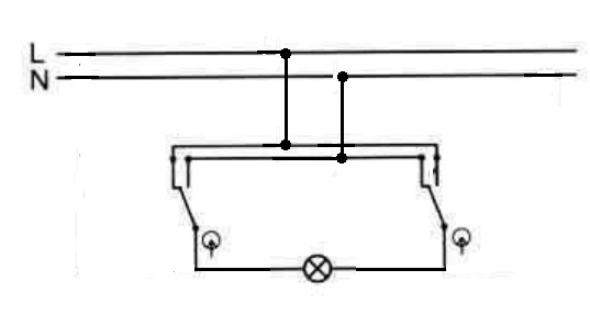

jen 2 místa
jen 2 místa
