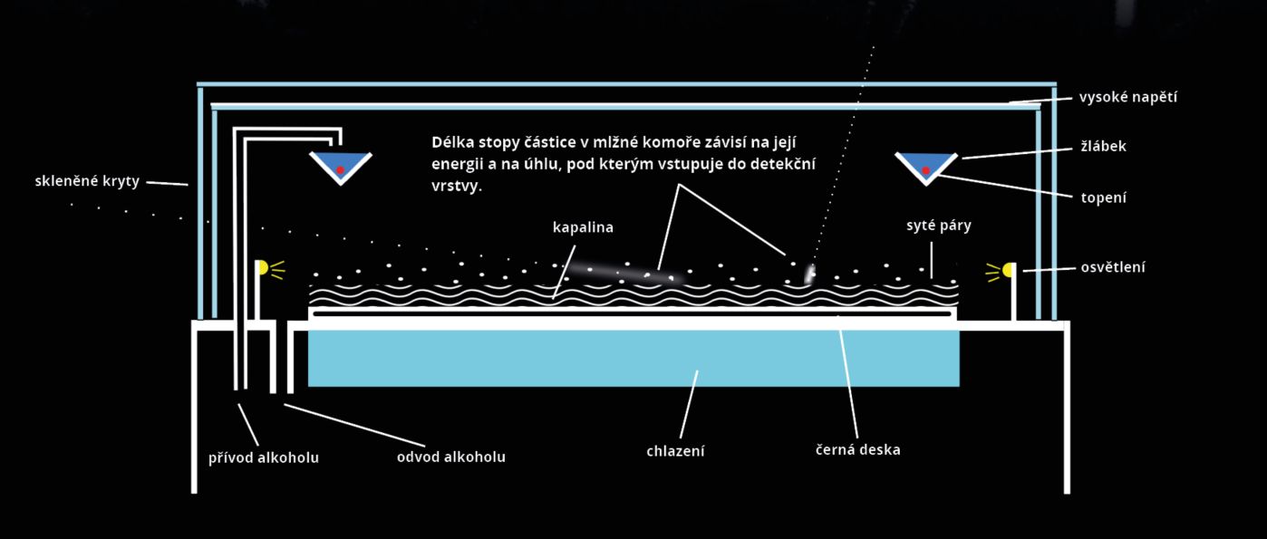

Najjednoduchšie usporiadanie je peltierov članok a aerosol izopropanolu.
Predtým sa ale opýtam, či proste len nestačí aerosol vydýchnuty z Vapovačky, tento aerosol je totiž z časového hľadiska v uzavretom priestore stabilný. Otázkou však je, či detekcia, vybudenie častíc tohoto aerosolu je rovnako účinné.

Princíp detekcie spočíva v tom, že para je podchladená na teplotu, pri ktorej už by malo dôjsť k skvapalneniu, lenže sa tak ešte nedeje, lebo... je za tým ešte zložitá fyzika. Takej pare už veľa k skvapalneniu netreba. No a práve prelietajúca častica pzdlž svojej trajektórie inicializuje skvapalnenie, vyzrážanie pary na kvapôčky. To sú tie biele stopy. Takže len para nad kritickou teplotou nestačí. Je potrebné chladiť.bastliar píše:Predtým sa ale opýtam, či proste len nestačí aerosol vydýchnuty z Vapovačky, tento aerosol je totiž z časového hľadiska v uzavretom priestore stabilný.
Alfu neuvidíš, elektrony neuvidíš, gamu taky ne. Možná nějaké delta záření generované tou gamou ve formě mikroskopických skvrn... Na miony z kosmiky dobré. Zůstaň u těch dozimetrů.bastliar píše:Chcem si postaviť jednoduchú hmlovu komoru ku pozorovaniu žiarenia z TIG zváracej elektródy s prímesou Thoria ale aj inych nuklidov.
