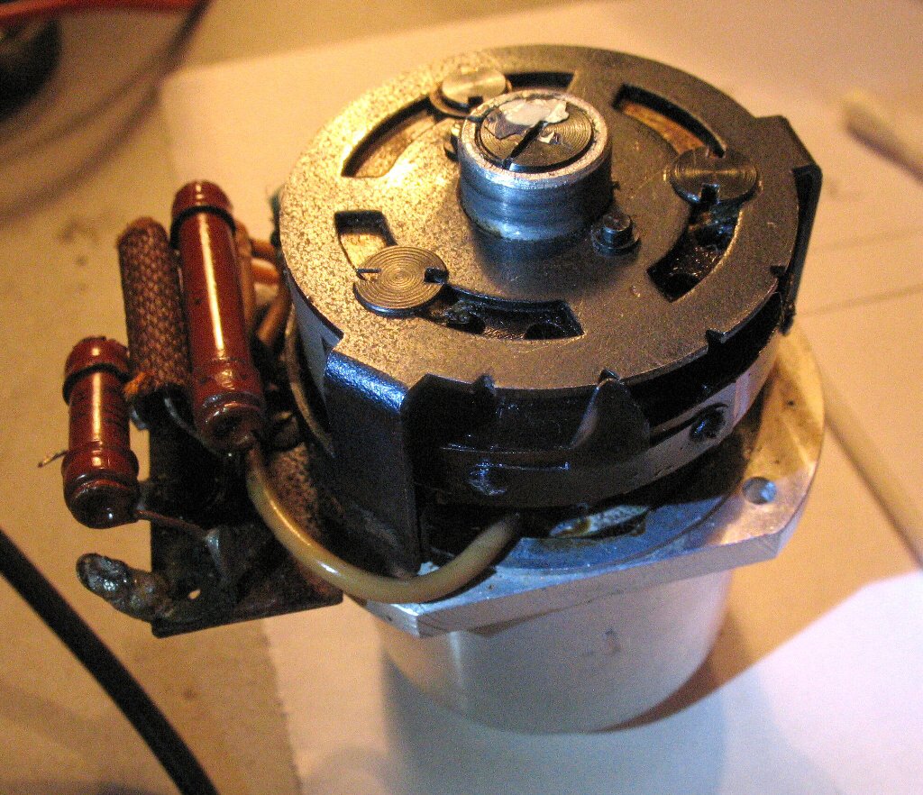

Po vyčištění kontaktů, promazání ložisek a výměně proraženého kondenzátoru funguje regulace obstojně, uchometricky stabilní otáčky i při zátěži. Snad jen při nejnižších otáčkách pro 8 FPS to cuká, někdy zastavuje, ale to se doladí.

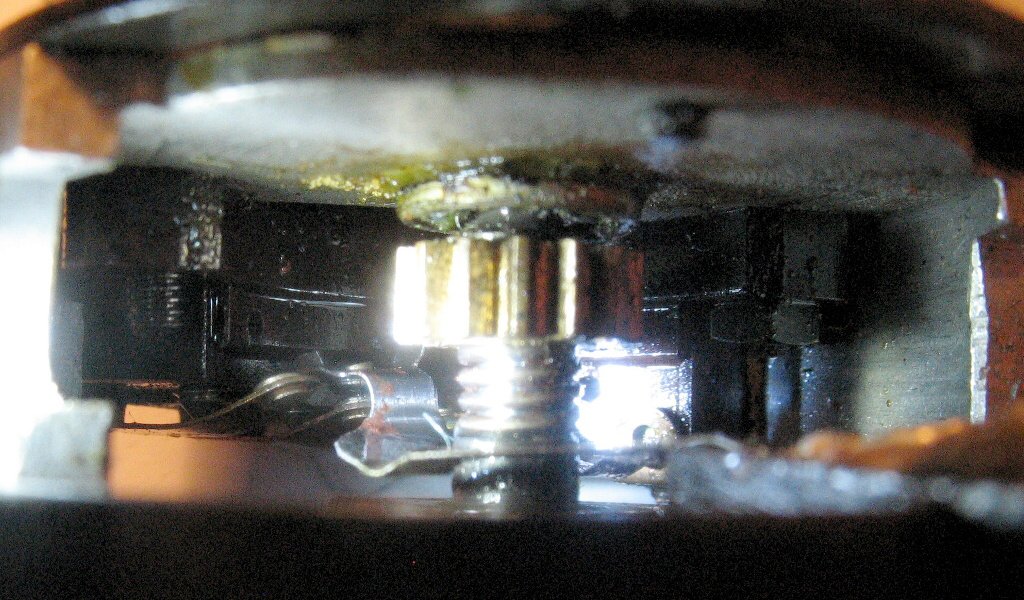

Protože odstředivý kontakt spíná přímo zátěž, samozřejmě tím pádem jiskří a budí jisté pochybnosti o spolehlivosti. Přidělávat tam regulaci plně elektronickou se mi tam nechce, protože bych na původní přepínač rychlosti musel nabastlit přepínání pro novou regulaci.

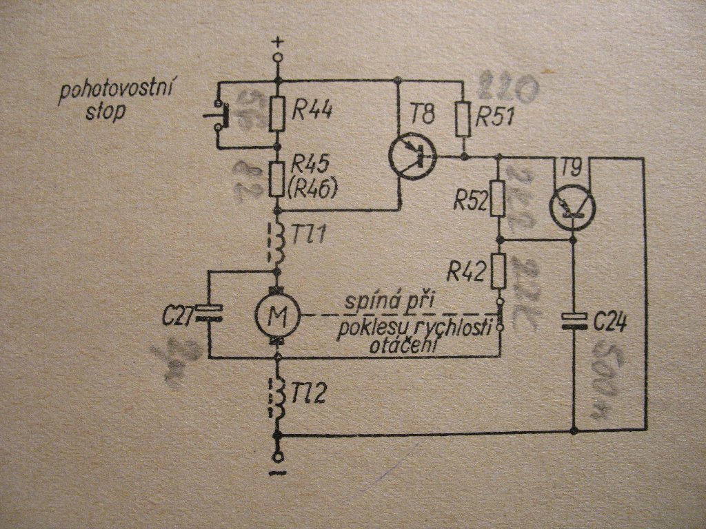

Ale napadlo mě vložit tam tranzistorovou regulaci, kdy bych pro její řízení využil stávající odstředivý kontakt, čímž by se to zespolehlivilo. Tzn. odstředivý kontakt by spínal a rozpínal tranzistor, který by spínal a rozpínal motor. Takže žádné jiskření a přechodový odpor. Návrh takového obvodu ale nebude triviální, protože by měl mít jisté tlumící účinky, ale zároveň nezhoršovat stabilizaci.
Něco podobného měl ale magnetofon Tesla Uran, myslíte, že mám principiálně vyjít z tohoto zapojení, nebo znáte něco vhodnějšího?

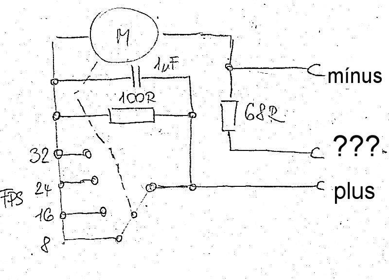

Na obrázku jsem rozkreslil schéma elektrické části kamery. Můj kus ale má chybějící prodrátování a není mi jasné, k čemu tam slouží ten 68 R. Při připojení napájení přes něj se motor nerozběhne. Nevím, jaký tam měl význam.

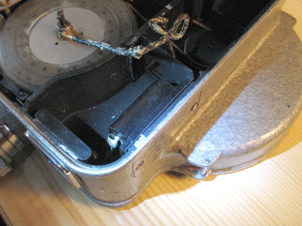

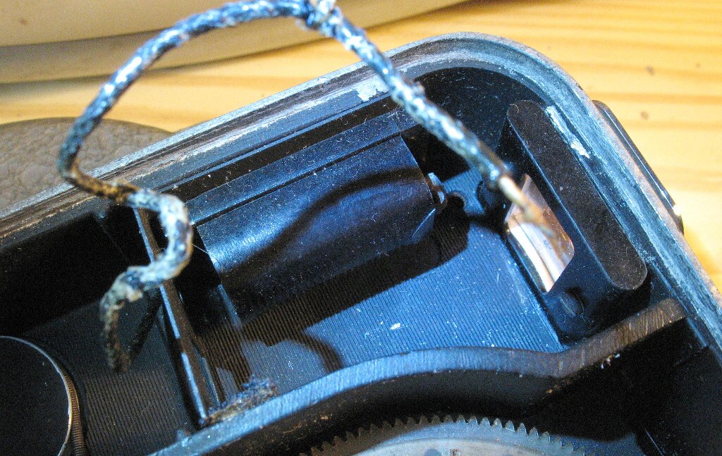

Další záhadou je pro mě malé plastové pouzdro umístěné zcela nahoře v prostoru hledáčku. Vede z něj drát, ale ten není s ničím propojený. V pouzdru mohla být malá baterka pro napájení CdS expozimetru, ale v kameře žádný není... Co to může být?

No jestli v tom pouzdru byla indikační žárovka, je tím pádem vyřešena i záhada toho 68 R odporu - byla přes něj zřejmě napojená. Pouzdro je prázdné, je tam ale takový zvláštní úchyt, asi tam nebyla běžná E10.

Ale počítám spíš s "tranzistorizací" spínacího obvodu, jak jsem psal výše, aby se kontakt nepálil. Nechám tam ale téci nějaký proud, kvůli samočištění.

Mosfet se trochu hřeje, "signál" poskytovaný odstředivým kontaktem holt není ideální, ale přežije.
