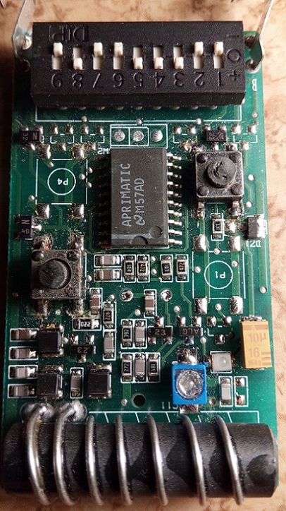

Dvoutlačítkový ovládání na vrata vjezdu a vrata garáže. V poslední době ani né poloviční dosah, ještě horší než v létě, kdy je 27MHz zarušený z dálkovýho příjmu. Myslel jsem, že kvůli zimě nedává baterka dost šťávy (měla 11,1V) tak jsem dal novou 12V Panasonic. Bohužel se dosah moc nezlepšil ani na jedněch vratech.
Dokumentaci nemám, takže netuším jak je to udělaný a na kterým kanálu pásma 27MHz to vysílá, jestli AM nebo FM. Při zběžným pohledu klíčenka nemá krystal takže klidně za ty léta může být ujetá. Přijímače jsou výměnný moduly všetně dekódování a asi to bude superreakce, cívky podobný mezulím tam nejsou. Někde bych měl mít Danitu 420, takže kanál, kde to vysílá bych asi našel, případně vysílač doladil na maximum. Ale v tom přijímači, čert ví jak je to udělaný a kam se píchnout při ladění na maximum.

co kdybys sem dal nějakou kloudnou fotku detailu klíčenky a zmíněného přijímače ?

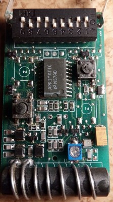

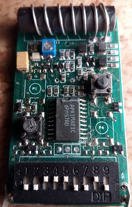

Jelikož bylo zaneprázdnějí většíma a akutnějšíma problémama, tak fotky vysílače dávám až nyní. No a teď ok1hga raď, když sis fotky vyžádal. :lol:
Zespoda jsou jen spoje. Je to asi univerzála na 4 tlačítka, pár součástek není osazeno.
Na tý fotce je toho kupodivu vidět víc než vočima posílenejma 1,5 dioptriema. :oops: Proto ten čurbes co propadl mezerama kolem tlačítek a futrálem klíčenky. S bleskem to nešlo, moc prasátek.

Zakruť tím modrým trimrem a když to nepomůže, tak to vyhoď.
