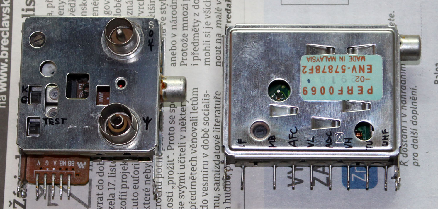

Nedokáže někdo sehnat datasheety? Hledám a nikde nic. Je to z nějakýho videa Philips. Sice to na nic nepotřebuju, ale kdyby náhodou byl čas a měl jsem k tomu dokumentaci, tak bych si pohrál.

V hraní si s tunerem nevidím moc smysl, ale ten modulátor se může hodit jako zdroj signálu pro nějaký retro přístroj ;)
Příspěvky: 25518
#3 Příspěvek od ZdenekHQ »
Z principu na tom nic není, A G V je jasný, audio ground video. Problém bývá v napájení, může to být na 5V.
A ten tuner má jen přepínání pásem, řízení citlivosti a výstup. A samozřejmě ladící napětí.

Jo, no s tunerem asi ne, ale modulátor se někdy hodit může. To má teda si jen jeden kanál napevno? Myslel jsem, že se to dá ovládat přes I2C třeba, ale asi je to příliš starý. Napájení může být co, BB, MB? Nic mi ty zkratky neříkají.

Až novější typy uměly I2C a nastavit kanál z menu. Starší měly jen trimr :)
Joo taky sem nějaký odpráskl, byl chudák asi 5V a 12 nedal. Vytahoval sem je kdysi ze starých videí..

MB a BB se dá ověřit šlusmetrem na hlavních IO a začít určitě na 5V, měřit výstup, jestli je tam signál. Není to jedno přepínání signálu z antény, aby šel durch?
Kdybych já si to tak pamatoval.... Ale MB je určitě MAIN něco, takže hlavní.

Výstupní kanál se nastavuje tím šroubkem v rohu většinou 30 - 40 kanál. MB a BB je napájení modulátoru a zesilovače mezi IN a OUT už si ,ale nepamatuji co je co.

To je skoro on, jen má prohozený to napájení. A ty pokusy s tunerem taky nejsou marný, když to umí i nižší frekvence, asi to vyzkouším. Díky oběma.

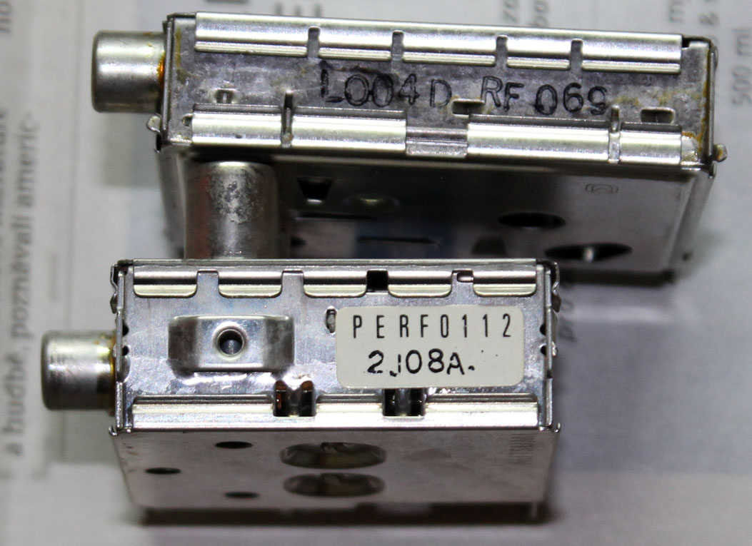

Tak s těma tunerama se dělaly všemožný "odposlechy" třeba NMT či taxíkářů, ale je to fakt už tak dávno, že jsem to zapomněl.
Ale mám dojem, že ten tuner měl naladěno natvrdo podle účelu a jemný ladění bylo druhým oscilátorem + směšovačem. Ty pásma byly docela úzký. No na FM rádio by to nestačilo.

Zatím jsem zjistil, že modulátor má uvnitř LA7054, takže napájení je jasný. Tuner má uvnitř MT01B 9134C, o tom jsem nezjistil vůbec nic.
