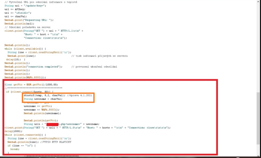

Protože jsem to okopíroval tu část kódu který je nad červeným rámečkem a php skript co mám na webovce je takový to
    <?php
    $username = $_GET['username']; //make sure you filter these values, before showing them
    echo $username; //$username == "john"
    $sez = $username;
    preg_match('/(\d+\.\d{2})(\d+\.\d{2})(-\d+)/', $sez, $matches);
    $tep=$matches[1];
    $volt=$matches[2];
    $db=$matches[3];

Proč to dělat jednoduše, když to jde udělat hodně složitě. Ten regulární výraz fakt louskat nebudu. Pošli to do skriptu PHP jako tři parametry. To se dělá takhle:
příklad url:
Kód: Vybrat vše
server/moje.php?parametr1=nazdar&parametr2=bazar&parametr3=lazar
V php pak:
Kód: Vybrat vše
par1 = $_GET["parametr1"];
par2 = $_GET["parametr2"];
par3 = $_GET["parametr3"];
markoni

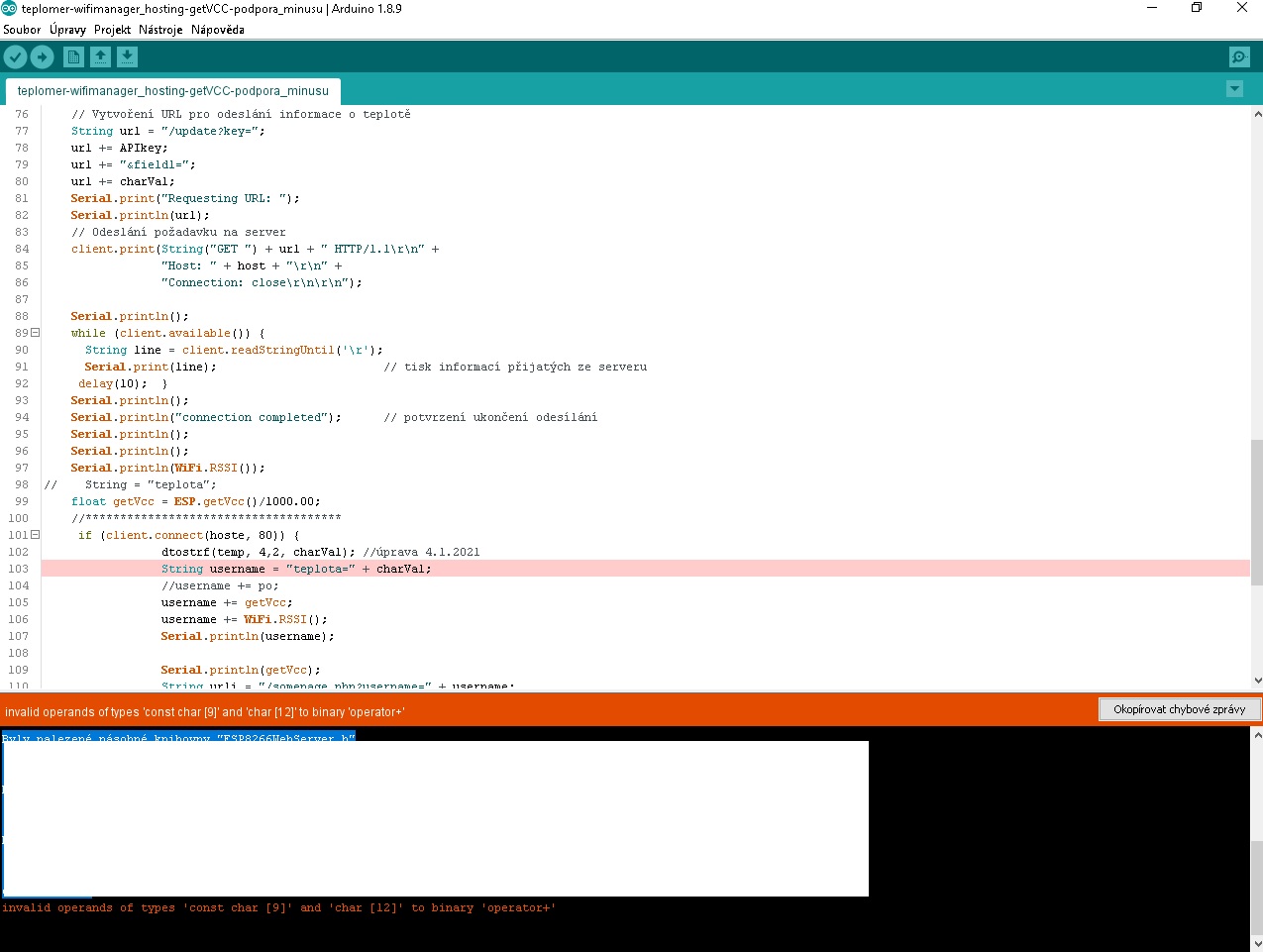

Mě se jedná o jak to napsat do ESP8266
server/moje.php?parametr1=nazdar&parametr2=bazar&parametr3=lazar to nevím, jinak na seriáku mě to
dává /somepage.php?username=-127.003.38-47
což je v pořádku (nemám tam připojené teplotní čidlo ) ale ve výpisu mě ten znak mínus chybí 127.00C, 3.38Volt, -47dB 14:12:14 14/01/21 a když upravím dtostrf(temp, 4,2, charVal); dám tam místo 4 tak 8 tak se ten php skript neprovede :oops: díky

No jasně že ze na sériový port to jde včetně znaku '-'. Mínus ti vyhodí až php funkce preg_match. V tom vzoru regulárního výrazu nemáš mínus jako povolený znak. Nejmíň práce je ten vzor opravit. Vzor patří mezi ty jednodušší. Tady je popis. Ale s přidáním dalšího parametru nebo změnou formátování na vstupu ho budeš muset opravovat znovu.
dtostrf(temp, 4,2, charVal); to se stačí podívat do nějaké dokumentace, co ten druhý parametr znamená. Ten skript se "neprovede", protože v proměnné $matches bude prázdný seznam. Nenajde se žádná shoda se vzorem (protože jsi přidal další znaky do proměnné charVal). A to tam nemáš ošetřené, předpokládáš že má vždy alespoň tři pole.

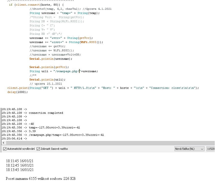

Já jsem zkoušel ten druhý způsob a to přiřadit v do volání php skriptu parametry
Kód: Vybrat vše
                 String username = "temp=" + String(temp);
                 username += "&vcc=" + String(getVcc);
                 username += "&rssi=" + String(WiFi.RSSI());
                 Serial.println(username);
                 Serial.println(getVcc);
                 String urli = "/somepage.php?username=" + username;
                 Serial.println(urli);
na sériáku mi to dá
/somepage.php?username=temp=-127.00&vcc=3.39&rssi=-44
ale na serveru v surových datech jen je
temp=-127.00
Já na tom trávím už hodně dlouho a zapomínám dělat práci kolem domu odhazovat sníh a tak dále :D díky

Vždyť ti to píšu. Máš v url navíc /somepage.php?username=temp=-127.00&vcc=3.39&rssi=-44
