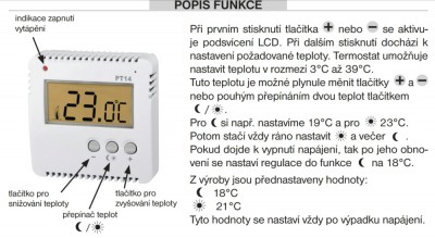

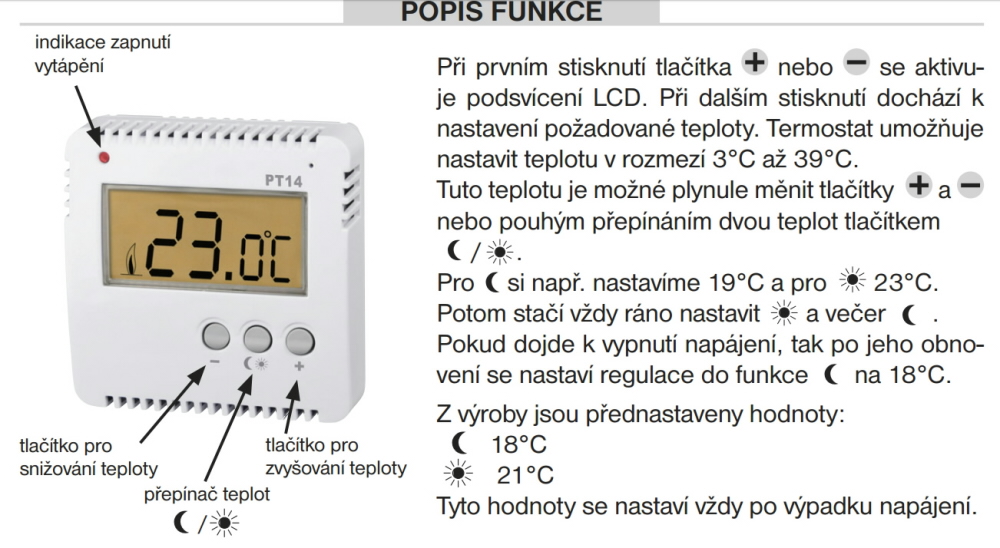

Po projetí internetu jsem nakonec zvolil tuto variantu: Předně teda provrtám strop a přilepím asi 1,5 metru krycí lišty:-( Ale jinak jsem vybral jednoduchý termostat PT14
https://www.elektrobock.cz/prostorovy-termostat/p242
Kde bych přidal paralelní tlačítko k prostřednímu tlačítku a ten si stáhl do přízemí. jako indikaci stavu bych si ještě stáhl dolů LEDku indikující sepnutí termostatu. Takže dole bude tlačítko kterým si přepnu vyšší a nižší teplotu, LED mě informuje co jsem tam namačkal. A v prvním patře lze obsluhovat termostat standartně, sepnutí termostatu indikuje plamínek na display. A problém bude vyřešen. Jelikož mi i vyhovují přednastavené teploty, přemýšlím ještě tam dát časový spínač, který by termostat na 15 - 30 min (dle typu) cca v 18. hod vypnul. Takový sichr, aby to netopilo celou noc, kdyby jsme to náhodou zapomněli vypnout.
Vidíte v tom nějaký zádrhel vzhledem k mým požadavkům?
Jako časový spínač třeba toto: https://www.epohony.cz/cs4-16-casovy-sp ... gLWcvD_BwE
