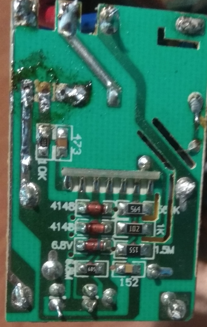

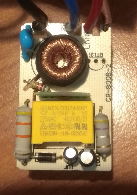

Tak vypada to takhle, jen tam teda ted neni ten triak a ovlada se jen dotykem na lampicku.

Hm, bohužel to nejdůležitější je samozřejmě neopravitelný, protože to se nachází na tý maličký příčně do DPS vsazený destičce, připájený pomocí 7 plošek z boku a na který je to všecko schovaný pod takovým černým "plivancem" = kapkou epoxidu. Prostě místo obvykle zapouzdřenýho integráče s nějakým standardním rozložením vývodů, dostupným datasheetem a nějakou pravděpodobností, že se ho povede sehnat jako ND tam soudruh Šikmovokej Žabotlam vložil maličkou destičku udělanou ze stejnýho materiálu jako je DPS, na kterou osadil a na plošky spoje nakontaktoval jen samotnej čip toho integráče a všecko zalil epoxidem - vyšlo ho to ve výsledku lacinějc o U$2 na každý lampě a s jistotou navíc, že místo každý porouchaný lampy majitel nebude shánět švába za U$2 a triak za dolar, ale celou novou lampu za dvacet "emerickejch stříbrňáků". Podobnejch senzorově obládanejch stmívačů mám v bedně asi 20 - všecky stejný a se stejnou závadou - spečenej ten čip, takže i s dobrým triakem buď lampa svítí trvale, nebo nesvítí vůbec. Pokud chceš zachovat princip stmívače, budeš muset použít schéma co jsem popsal vejš - fázově řízenej triak pomocí RC článku s potenciometrem a diakem s tím, že pokud se ti podaří sehnat potenciometr s vestavěným spínačem fungujícím v krajní poloze jezdce, kterej vydrží aspoň 250V a 0,5A, můžeš ho tam použít jako hlavní spínač. Jinak naše normy nevím jak po "harmonizaci" s těma pocházejícíma z Brusele, ale rozhodně v dobách "před Bruselí" vůbec nepřipouštěly možnost senzorovýho ovládání elektroniky dotykem částí těla na vodivou konstrukci přístroje, u kterýho nebylo síťový napájení galvanicky oddělený bezpečnostním trafem třídy "B" (izolace mezi primárem a ostatníma částma konstrukce odolná proti proražení napětím 4kV po dobu nejméně 1 minuty).

Takze spolu s triakem a odporem odesla i ta ridici jednotka ktera se asi neda sehnat? A dalo by se to jeste nejak poresit aby to slo na ten dotyk? Jinak je to uz asi 7 let co jsme si ji dovezli z anglie.

SLB0587, LS7232.

Super diky. A pujde to nejak zapojit do aktualni soustavy, nebo je potreba udelat vsecko znovu? Bych radsi kdyby tohle slo nejak dat dokupy nez delat novou soustavu.
