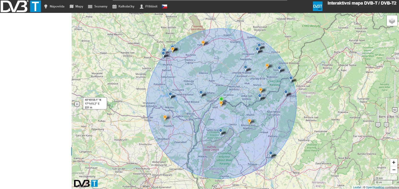

#10 Příspěvek od kutilmil »
Ja som si chalani všimol, že na mňa svieti vysielač Mikulov a vysielač Brno Kojál. Zarazilo ma, že oba majú rovnaké vysielacie frekvencie. To nevadí? to sa nepobije? Alebo ako to funguje? ako to je oddelené? Veď predsa aj keby boli vysielače synchronizované, tak než signál doletí ku mne, tak tam musí vzniknúť časový posun...

#11 Příspěvek od ok1hga »
kutilmil píše:Zarazilo ma, že oba majú rovnaké vysielacie frekvencie. To nevadí? to sa nepobije? Alebo ako to funguje? ako to je oddelené?
. . . vadí, pobije se to
pro tebe je jediné řešení, použít úzce směrovou anténu a vhodně ji umístit . . .

#12 Příspěvek od kutilmil »
Ahoj. Tak ja som to skúšal a reálne viem brať sígnál aj z mikulova aj z brna. Nebije sa to. Prečo neviem. Prečo tomu dali rovnaké frekvencie?

#13 Příspěvek od nonius »
U DVB-T/DVB-T2 je to běžné. Pokud vysílají stejný obsah, tak to v určité oblasti nevadí (zpoždění by nemělo přesáhnou délku ochranného intervalu). Horší je, když se vysílá na stejném kanálu v téměř celé ČR, to pak už funguje špatně.
