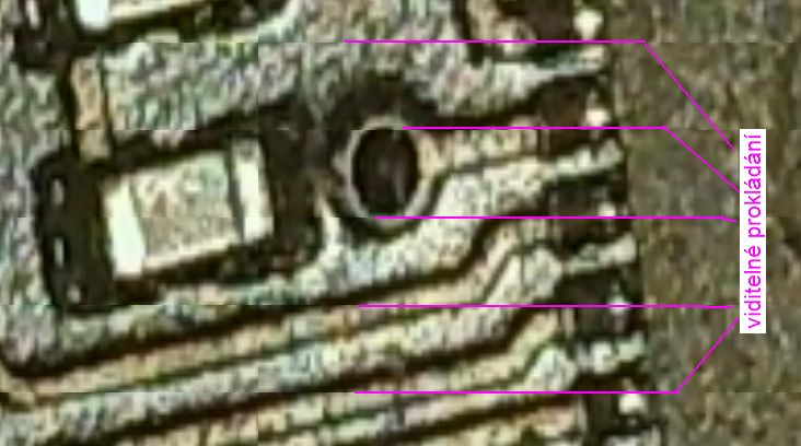

Pro ukázku přikládám dvě fotky bez úprav v plném rozlišení.
Při detailním prohlížení tam jsou na obrázcích vidět nějaké nespojitosti
(jakoby se udělalo víc fotek a ty se potom nějak softwérově skládaly dohromady):
http://www.astromik.org/forum/mikroskop_vysoko1.jpg
http://www.astromik.org/forum/mikroskop_nizko1.jpg
A tady ještě minimální a maximální výška mikroskopu pro předchozí fotografie:
http://www.astromik.org/forum/mikroskop_vysoko2.jpg
http://www.astromik.org/forum/mikroskop_nizko2.jpg

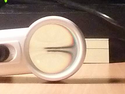

Mám nejakú Hand-Hold Magnifier MG6B-2
https://www.hadex.cz/p347-lupa-s-osvetlenim-ledprumer-37mmnapajeni-2xaaa/
vraj 15x zväčšenie
Na priloženej fotke je blok nalepovacích poznámkových lístočkov. Na dvoch lístkoch som nafarbil hranu čiernou fixou. Medzi nimi je jeden čistý.
Tie tri lístky pod lupou majú na fotke 15 pixelov (5 pixelov na list). Vedľa blok ma na výšku 81 pixelov a je v ňom 182 lístkov (0,445 pixela na list). Teda zvačšenie 11x. Fotka je neostrá, lebo sa mi nepodarilo prinútiť automatiku foťaku zaostriť a foťak udržať v ruke, ale okom boli pod lupou ostro viditeľné jednotlivé aj biele lístky. Asi keby som tú lupu vzdialil na hranicu ostrosti, tak by tam bolo tých 15x.
