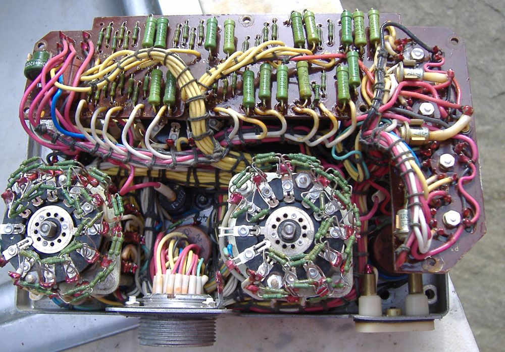

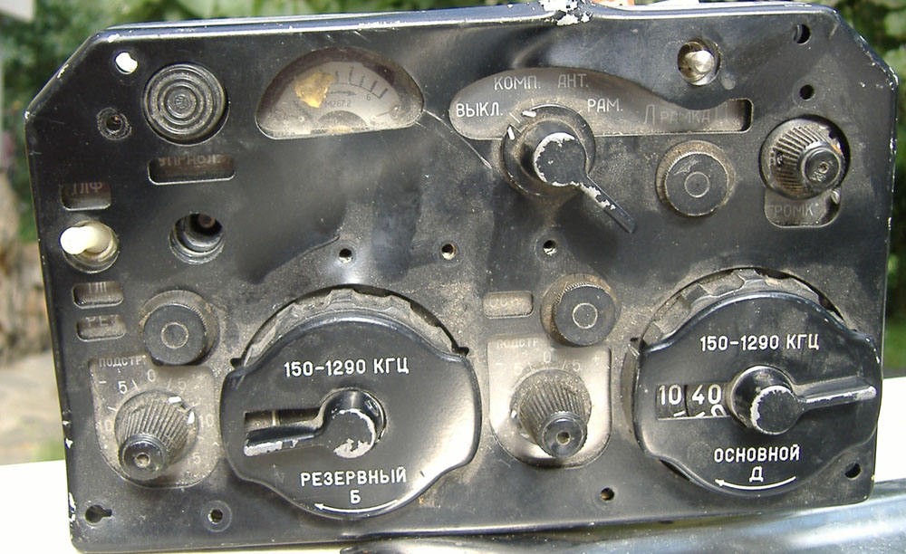

Dobrý den přeji. Přinesl jsem z kovošrotu tohle torzo, jestli je to část vysílačky, nebo nějakého přijímače netuším. Podle nápisu azbukou je to ruský. Na štítku je u typu: APK-9. Zřejmě to bylo instalované v nějakém vozidle, protože to působí dojmem, že to někdo násilím z něčeho rval. Na měřáku je rok výroby 1975. Bylo mě líto nechat to tam a tak jsem to za dvacku koupil. Kdyby někdo věděl, co je to a z čeho to pochází, byl bych rád.

Podľa názvu automatický rádiokompas.

Podobnou variantu ruského voliče frekvencí k ARK mám ve sbírce také. Používá se to v letadlech k ladění přívodních stanic pro přístrojové přiblížení (tzv. dálná a bližná přívodní stanice). Na každém z těch dvou voličů lze nastavit frekvenci, které je pak možné přepínat (tady asi tím páčkovým přepínačem vlevo)

Díky za reakce. Takže z nějakýho letadla.

To není radiokompas, ale pouze ovládací skříňka ze soupravy radiokompasu - původem snad ještě z válečných lavočkinů ... a používal se ještě v 70-tých letech například ve vrtulníku MI-8 nebo i v kunovickém Turboletu L-410.
Celá souprava radiokompasu je "malinko větší..."

Podle elektronek, transistoru a tantalovych kondenzatoru tipuji na vyrobu v 50. letech.

letadla: Ан-2, Як-18Т, Як-40
vrtulníky: Ка-26, Ми-2, Ми-8, Ми-8МТВ

Však jsem psal, že rok výroby na ručkovém měřícím přístroji je 1975.
