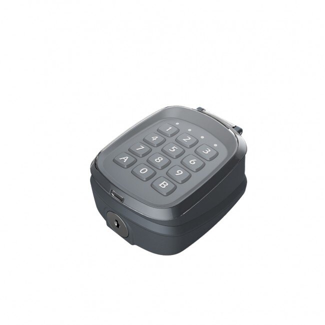

Na té fotce co jste tu dával viz obrázek níže je zobrazená klávesnice s 12-ti tlačítky. Tak jsem myslel, že máte na mysli tu klávesnici z obrázku, ale to je v podstatě jen obdoba klíčenky jen s více tlačítky. Podle toho co zmiňujete to, ale asi bude nějaká jiná. Tak sem dejte fotku jak vypadá ta klávesnice a případně jaký je na ní uvedený popis typu.
Obrázek
Číselných klávesnic 433MHz pro zadávání a potvrzování číselných hodnot existuje spousta viz níže pár obrázků, ale nejsem si jist jestli budou fungovat zrovna s tím Vaším alarmem, protože většina z nich používá specifické datové protokoly a jsou vhodné jen pro určité přijímače viz třeba EK50 - bezdrátová klávesnice 433Mhz. Stačí když si ve vyhledávači google zadáte 433mhz numeric keypad a uvidíte kolik různých klávesnic pracujících v pásmu 433MHz a určených pro zadávání a potvrzování číselných hodnot vám vyhledávač najde, ale skoro všechny jsou specificky určené jen pro určitá zařízení se specifickými datovými protokoly.
