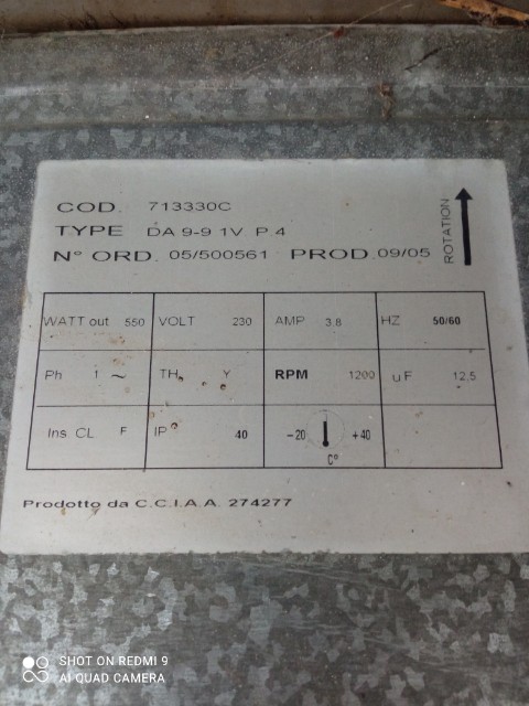

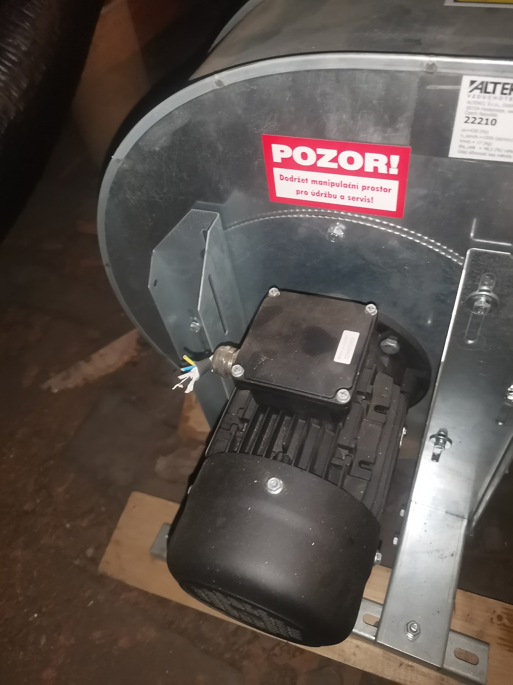

Plynulá regulace motoru gastro digestoře
petrvk
- Příspěvky: 157
- Registrován: 27 lis 2012, 00:00
Předem díky za odpověď.
https://www.laskakit.cz/pwm-regulator-otacek-motoru-8a/
mi-ro
- Příspěvky: 8773
- Registrován: 08 úno 2005, 00:00
- Bydliště: rovina u Kolína
petrvk
- Příspěvky: 157
- Příspěvky: 12645
- Registrován: 28 lis 2006, 00:00
- Bydliště: Česká Třebová
petrvk píše:"NE" z důvodu špatně vybrané regulace
ano . . .
. . . z důvodu špatně vybrané regulace.
tento motor půjde regulovat jenom jednofázovým frekvenčním měničem . . .
. . . nebo něčím podobným.
