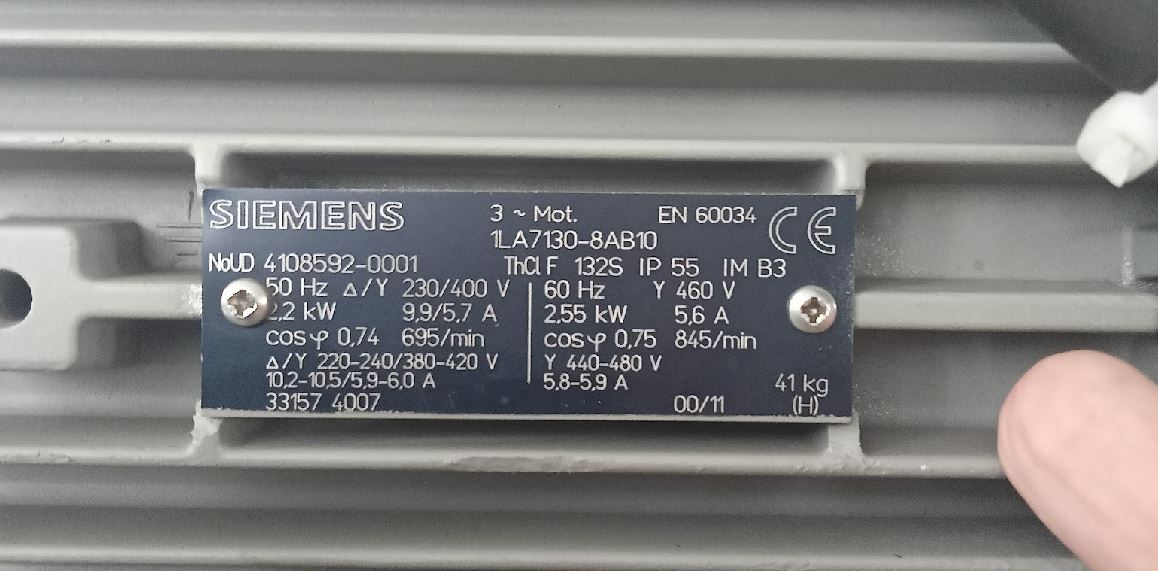

Motor je asynchronní 3f. Siemens 1LA7130-8AB10 jmenovité otáčky 700 min.-1 při 50Hz. Motor je řízen přes měnič, který umožňuje jít s fmax. daleko nad 50Hz.

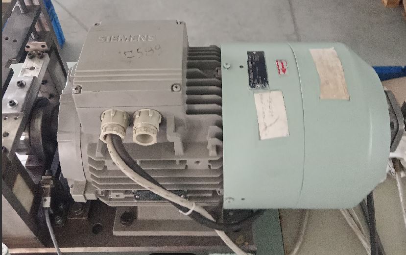

Motor má v ose ještě malý motorek s vrtulí pro nezávislé chlazení vzduchem. K zařízení chybí dokumentace a výrobce rozvaděče už neexistuje.
Otázka je, jaké jsou max. dovolené otáčky pro tento motor. Případně, kde informaci najít. Cíl je mít na hřídeli 1200 min.-1. Mechanická zátěž na rotoru přípravku není nijak velká.

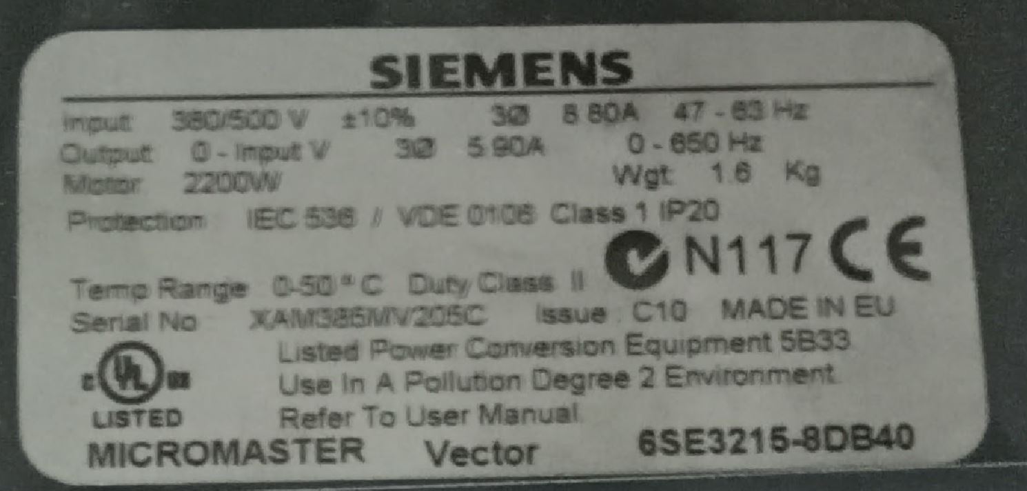

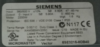

Díky za reakce. Měnič je 3f. Siemens Micromaster Vector 6SE3215-8DB40

No, já nevím, ale začal bych dotazem v Siemensu v Mohelnici. Vypadá jako asynchronní se čtyřmi pólovými dvojicemi podle 700 otáček (i když tam se dělaly dvojpóly a čtyřpóly). Mohli by alespoň poradit. Myslím si, že ten ventilátorek je zapotřebí, otáčky vlastního motoru jsou pro chlazení příliš pomalé.

Jj. opravdu je to tak, motor je 8. pólový 2p=8, p=4. Dnes přišla odpověď ze Siemens.
... the concerned motor's limit speed is around 3000 RPM (200 Hz), according to our catalogue.
