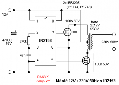

100uf píše:Potřebuji nějak jednoduše střídat výkon 2000W. Potřebuji si k výstupu připojovat trafa jaké potřebuji, ty mi tady snadno navinou na jaké napětí potřebuji. Pak si to zas budu usměrňovat, vyhlazené to být nemusí to je úplně jedno. V podstatě potřebuji jednoduchý DC/DC měnič, jenom ještě nevím jaké napětí na výstupu. Zdroj však musí být stejnosměrných 220V. Ten od toho Danyka vypadá přijatelně, šlo by do toho jen tak namontovat výkonnější Mosfety na těch 2000W? A to blbé nepájivé pole teda neunese 220 V jo? Takže tu vysokonapěťovou část nějak nabastlit drátama?
To nepájivé pole neutáhne proudy na těch 2000W a pak stačí blbý kontakt mezi tím IR2xxx budičem a MOSFETY a tranzistory shoří.

HF TECH : no já chápu, že asi mluvím v hádankách, jenže nic moc víc zatím napsat nemůžu. Budu potřebovat vyrábět jednoduchý střídač, proto se mi líbí ten Danyk, ty integráče stojí 60 korun a to je téměř všechno.U toho jiného měniče Danyk chrání ty MOSFETY jenom mrňavými kondenzátory. (přiložené schema).Tranzistory mu spínají 12V a jsou stavěné na 50V. Nemohli bysme tam tedy nacpat nějaké co zvládají kilovolt proti těm blbým špičkám? Takže zadání že ze stejnosměrného 220 vyrábět přes trafo střídavý nestačí? Přemýšlel jsem o tom jestli bysme upravili ten SITON. Bylo by to jenom na odzkoušení. Kupovat ho pro výrobu nemůžu, bylo by to moc drahé. Jestli mi ale můžeš jakkoli pomoct, peníze nejsou problém. díky

Tohle zapojení s dvojitým primárem a dvěma tranzistory by šlo předělat na těch požadonavaných 200V poměrně jednoduše.
Pošli kdyžtak do SZ jestli máš vytipovaný nějaký chladič nebo krabičku, aby se uzpůsobil plošňák. Přidal bych k tomu DC/DC měnič pro napájení toho IR2153, vstup enable, pojistku a jednoduchou tepelnou ochranu proti přetížení.
