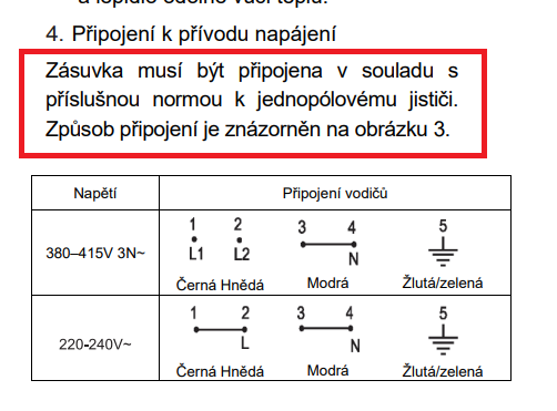

#26 Příspěvek od MiraSt »
p32 píše: Dva jističe se dávají právě proto, aby jedna strana při podělání druhé strany prostě mohla fungovat. .
? To jsem ještě neslyšel, že se varná deska na 230V zapojuje na dva jističe. Zpravidla je určená do zásuvky a i kdyby byla napevno tak jenom na jeden jistič.

#28 Příspěvek od workhard »
Většinou se to zapojuje na 3f 16A jistič, na dvě fáze desku a na tu třetí troubu, nevím, jestli je to úplně košer, ale funguje to.

Bydliště: Fryčovice
#30 Příspěvek od MiraSt »
Jasně. Ale odbočili jsme. Jedná se o JEDNOFÁZOVÝ přívod čili 230V! Jenom o tom se bavme. Na to se tazatel ptá.
