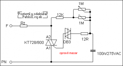

Postavil som triakový regulátor z tejto schemy na regulovanie teploty tejto 60w spiraly,len pri znizovaní teploty mi vzdy uhorí potenciometer 500k,triak som pouzil Bt 41 800,neviete kde som urobil chybu?,chcem to co najjednoduchsie,dakujem

Schéma je notoricky známé a je neustále kopírováno. Nezdá se, že by jim to všem hořelo.
Takže bych řekl, že máš v zapojení chybu nebo jinou hodnotu součástky.
Dej sem fotky provedení.

Zkontroluj si jestli předřadný rezistor před regulačním potenciometrem je skutečně 12 kiloohmů. A pro jistotu zkus použít regulační potenciometr 1 Mohm a ten paralelní trimr skutečně 1 Mohm. Tomu kondenzátoru by taky svědčila hodnota na vyšší střídavé napětí. Je to sice triviální zapojení, ale zkonit se dá.

Nemáš prohozený odpory 12 kΩ a 12 Ω ?

Uz je to v poriadku, bol to vadný kondenzator
