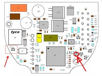

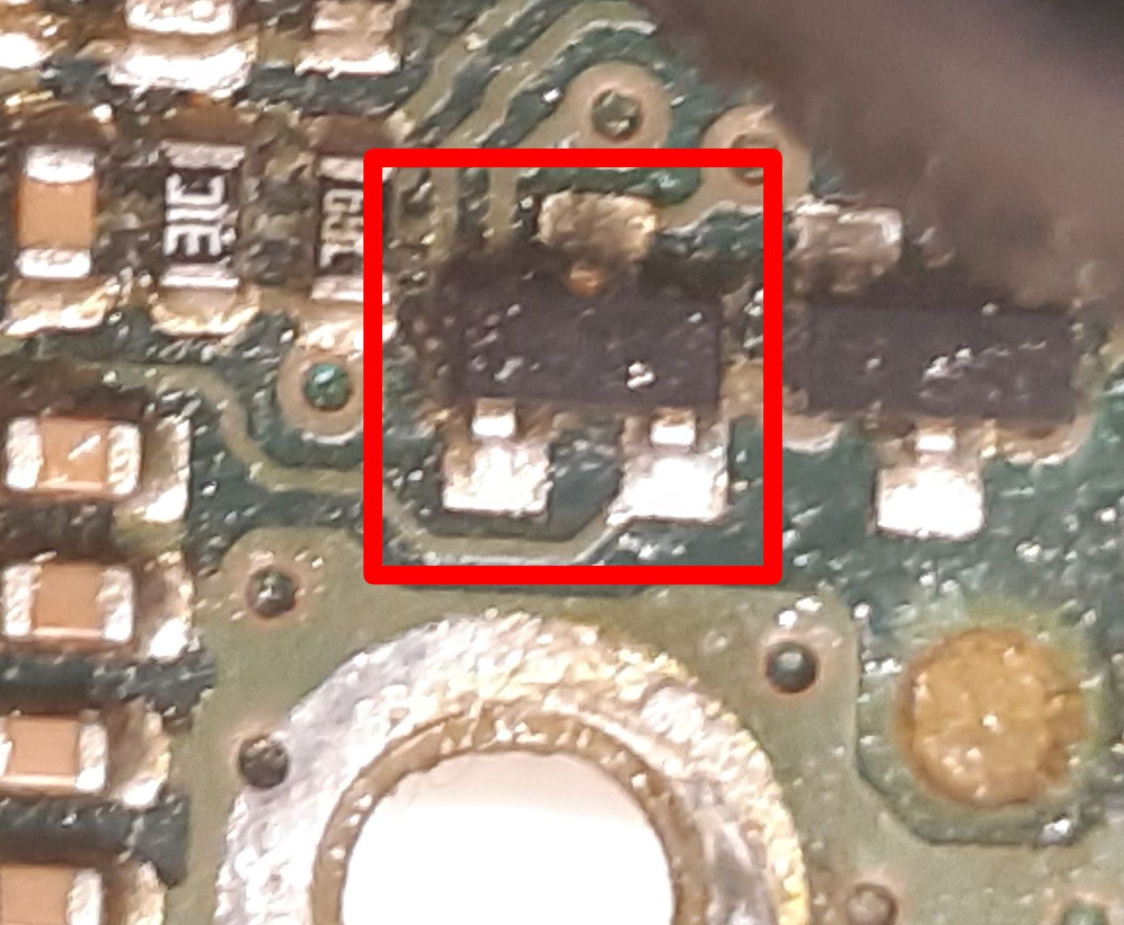

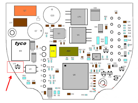

alkom01 píše:Podle fotky se jedná o jinou součástku, než jsi označil na obrázku rozložení součástek. Podle potisku "VD7" by mělo jít o diodu.
Ano máš pravdu. Nepodařilo se mi součástku na tišťáku vyfotit, tak jsem vyfotil jinou vzhledově stejnou. Umístění součástky na tišťáku je v levo dole, tam kde jsem ji vyznačil na nákresu.

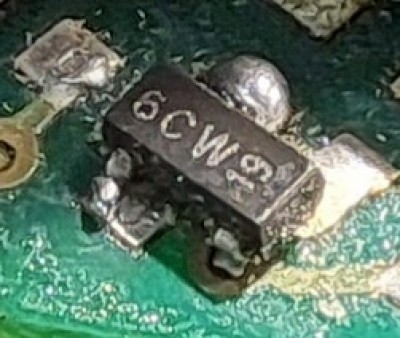

Yada píše:Pokud bych ale ani tak na součástce nic nepřečetl, je nějaká další možnost?
Možnost je, ale už není vůbec snadná. Je potřeba rozkreslit schéma okolí součástky, pochopit její funkci v obvodu a navrhnout, čím ji nahradit. Při troše štěstí mohou být na desce další kusy stejného typu.

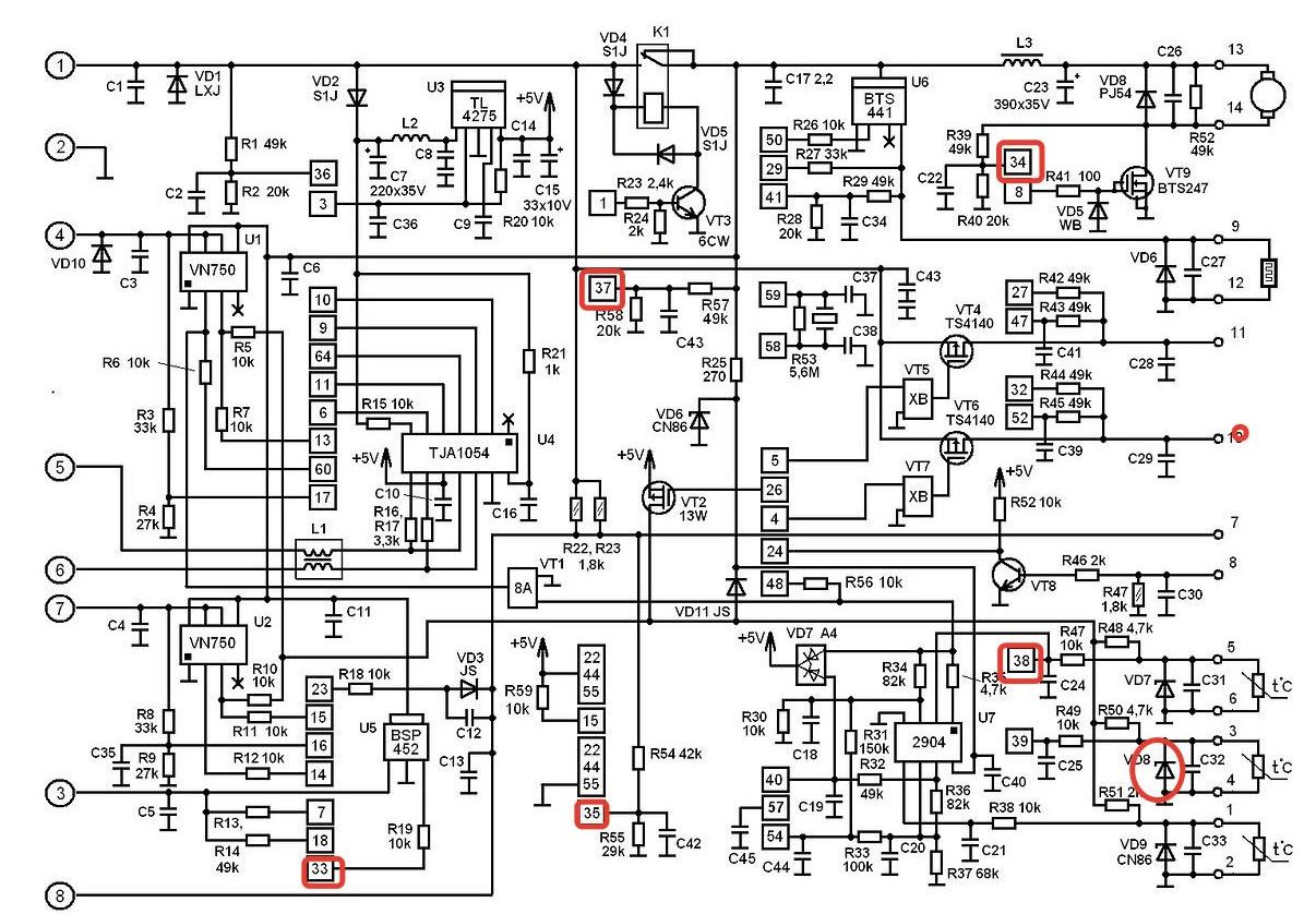

VT3 = 6CW
BC817-40W
SMD Transistor Code: 6C_6C-_6Cp_6Cs_6Ct_6CW
Material of Transistor: Si
Polarity: NPN
Maximum Collector Power Dissipation (Pc): 0.25 W
Maximum Collector-Base Voltage |Vcb|: 50 V
Maximum Collector-Emitter Voltage |Vce|: 45 V
Maximum Emitter-Base Voltage |Veb|: 5 V
Maximum Collector Current |Ic max|: 0.5 A
Max. Operating Junction Temperature (Tj): 150 °C
Transition Frequency (ft): 200 MHz
Collector Capacitance (Cc): 10 pF
Forward Current Transfer Ratio (hFE), MIN: 250

ok1hga píše:. . . tak jsem to asi našel . . .
VT3 = 6CW
BC817-40W
Polarity: NPN
Moc díky za pomoc. Jsem úplný amatér. Můžete mi prosím vysvětlit jakou součástku mám tedy koupit?
