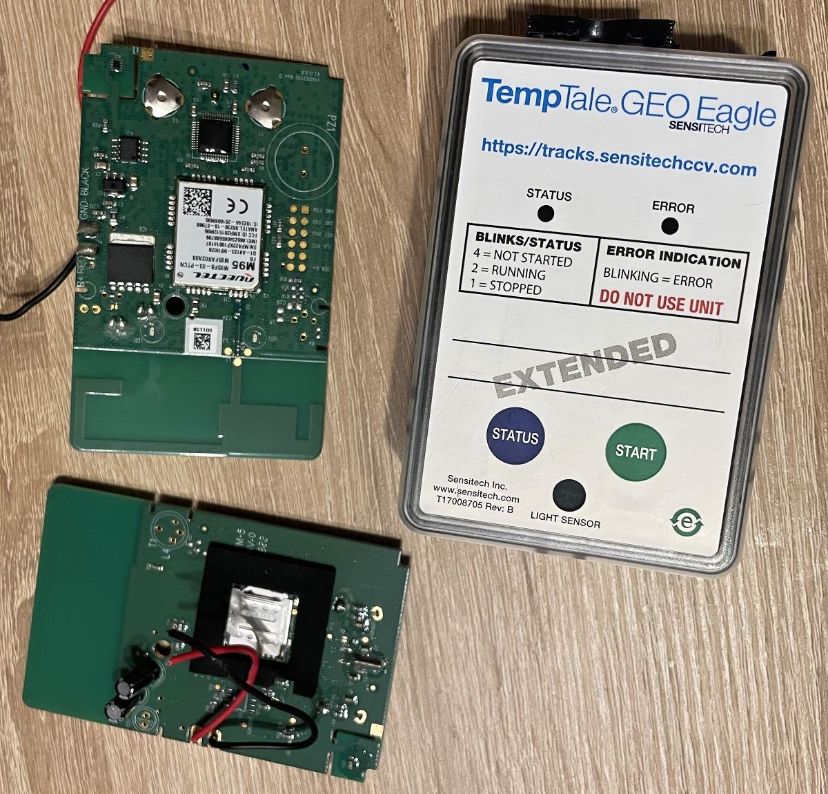

Dostali se ke mě gps, které se používají pro lokaci přepravních kontejnerů. Je v tom sim karta. Dá se tohle ještě nějak jednoduše využít pro lokaci?

Nějak to umí posílat polohu :-) Ten web, co je na tom uvedený, nenapoví něco?

Posiela to na servery vyrobcu, takze potrebujes mat zaplatenu sluzbu.

alebo si urobit vlastny firmware

Tady je k tomu zařízení stručný datasheet. Přeprogramovat to zařízení vlastním firmware asi nebude zrovna jednoduchá záležitost tj. to bude spíš jen pro super hack machry. :wink:
Podle popisu je to monitor, který v reálném čase přenáší data o čase, teplotě a poloze.

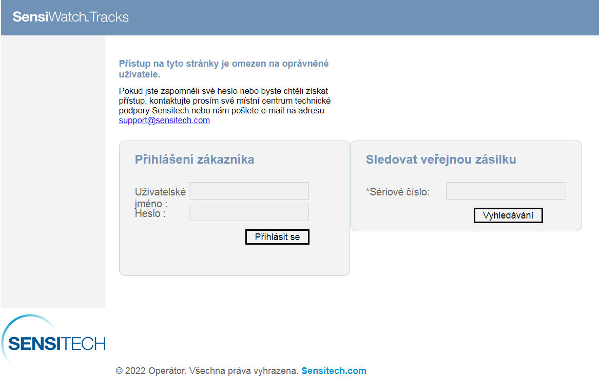

Přístup k datům bude přes https://tracks.sensitechccv.com/ ale tam je potřeba se přihlásit přes platný účet, který má zřejmě jen ten kdo má zaplacenou příslušnou službu k tomu a pokud nemáte účet tak se můžete zkusit dotázat akorát na veřejné sledování přes sériové číslo zásilky viz přiložený obrázek, ale tím, že je to konkrétní zařízení zřejmě už deaktivované, tak bez té zaplacené služby nebude k ničemu.

Ta M95 je kombinace GSM/GPRS 2G. Na netu se to vyskytuje jako shield k Arduinu a tak se možná dají najít knihovny a příklady.https://www.soselectronic.com/pl/products/various/arduino-m95-gsm-gprs-shield-206447

Aky je hlavny procesor? Pri troche stastia nieco normalne, na co su dostupne nastroje.

Má to komunikovat AT-čkama, takže procík je celkem vuřt.

rnwb: ak je tam rozumne mcu, tak naco zbytocne davat dalsi, ked by sa dala pouzit doska ako je, len si tam das vlastny program. gps, a ten modem su bezne, takze zbuchat komunikaciu nebude zlozite

Ved hovorim, ze ak je tam nejaky normalny procesor, tak by nemal byt problem do neho vytvorit a naprogramovat vlastny program. Je to celkom pekne doska s tym GSM modulom, snimacom teploty (pekne oddeenym v rohu) a osvetlenia. Vidim tam aj vyvedene nejake kontakty, asi na programovanie a debug.

A jste si jistí, že to má GPS? M95 je přeci jen GSM/GPRS. A co v tom je za procík nám snad tazatel napíše.

Satelitní lokalizaci to vůbec nemá. Takže v názvu tématu by mělo být spíš "GSM lokátor". Má to jen GSM/GPRS/EDGE, čidlo teploty a intenzity světla. Podle datasheetu je Location Method: Cellular což znamená, že pozice se získává z buněk mobilní sítě viz základní lokalizační metody v GSM. Přesnost z hlediska určování polohy nebude nic moc, ale pro účely, ke kterým je to zařízení určené, není přesnější poloha potřeba. Takže v místech se slabším pokrytím bude nepřesnost pozice klidně i několik km.

Pozor, nie hackovat existujuci kod, ale naliat tam novy. Ten modem ide cez klasicke at prikazy, senzor svetla je tiez nejaka bezna vec, takze si komplet urobis novy program podla toho, ako je to zapojene na piny.
Ja som si tak "hackol" predny panel na starom magio boxe. Riadiaci bol atmega88, k tomu pripojeny klasicky ir senzor, tlacidla, ledky a displej riadil nejaky standardny obvod, takze stacilo si zmapovat piny a urobit program podla seba.

Celeron: Ten kod mohl pochadzat z nejakeho kompilatora.
Tu sa ku kodu nedostanes a hlavne je to zbytocne.
