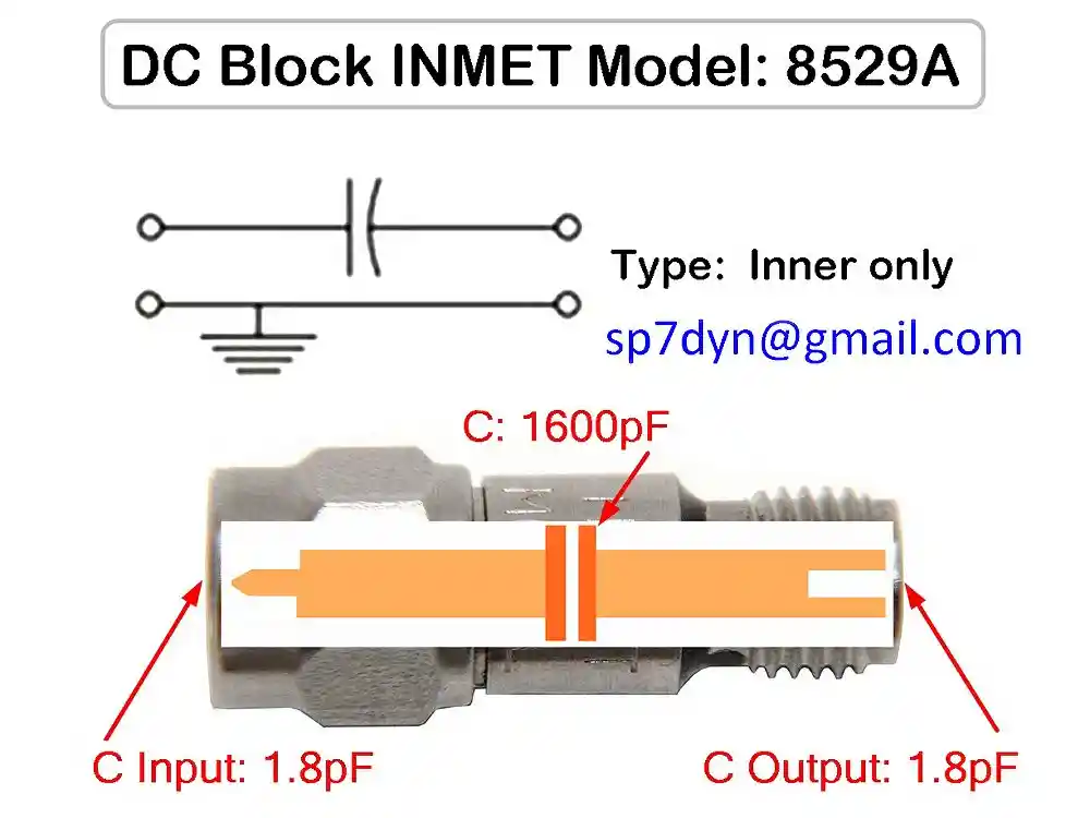

Jestli netrváš na N konektoru, tak v Holicích se nechá koupit DC block za rozumnou cenu "INMET MODEL 8529A". Garantováno je 900VDC, 10MHz až 7GHz a vazební kapacita je 1600pF. Chce to k tomu jenom slušnou redukci z SMA na N.
Mívá to v nabídce polák nebo na zeptání sarapes (červeno/bílý pruhovaný party stan).
