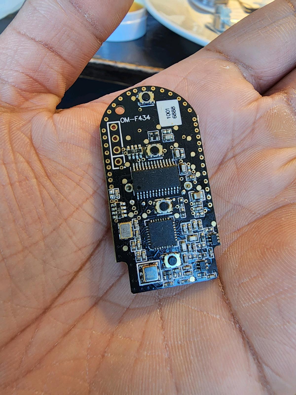

Ahoj,
Sháním někoho s horkovzdušnou pájkou, kdo by dokázal přeletovat mikročip z jedné desky na druhou.
Já jsem skončil u mikropájky a toto je mimo mé schopnosti.
Na první desce nutno odebrat čip (vyhodí se) a poslouží klidně jako test odebrání :D
Z druhé desky se odebere stejný čip a přehodí se na první.
Nejlépe Praha a okolí.
Děkuju

a když vidím velikost toho švába (9.7 x 4.4 mm) tak mi trafopájka přijde nebezpečně veliká v poměru k němu

Navíc je docela vidět z první fotky, že celá deska je dost malá v porovnání s mojí dlaní :)

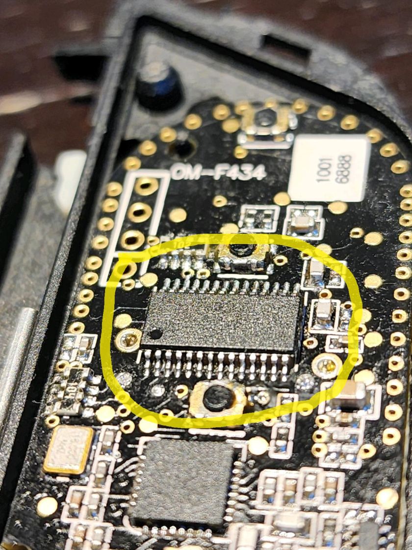

Už je to přepájené. Bylo to obyčejné SSOP28. Akorát se musely vymaskovat ty spínače u čipu, aby je horkovzduch neusmažil.
