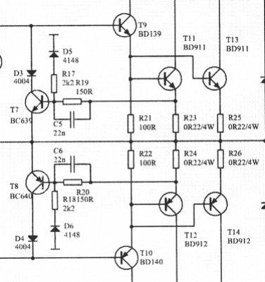

Tím ty blbče vytvoříš z koncových tranzistorů CC zdroj, takže ti při zkratu odejdou na chod mimo SOA, nebo ti nedovolí dodat špičkový proud do normální zátěže. Ochrana musí při zkratu na výstupu výstupní proud SNIŽOVAT, NE UDRŽOVAT.
Ochrana musí respektovat SOA koncáků, při plném výstupním napětí dovolit plný špičkový proud a při zkratu ho omezit. Krom toho stačí při paralelních koncákách odvodit jen z jednoho emitoráku, protože jsou na nich (kupodivu) stejné úbytky.
Když bys použil holej tranzistor, omezí ti výstupní proud při emitorovým odporu 0R22 na nějaký 3A špičkový, takže ti začne při nějakých 15W zesilovač proudově limitovat a zkreslovat a nedá větší výkon. Proto se mu do báze injektuje další napětí (plus oddělovací dioda). Pokud bys emitorák zmenšoval, nenastavíš a neustabilizuješ klidovej proud a při zkratu zesilovač upečeš. Správný zapojení máš na obrázku, hodnoty odporů děliče se ještě musejí upravit podle napájecího napětí, maximálního výstupního proudu a velikosti emitorových odporů. Plus to musí bejt blokovaný malýma kondenzátorama proti rychlým špičkám.
Běž si hrát se svýma emitorama infrazvuku a neraď lidem pitomosti.
Princip je detailně popsaný tady:
https://sound-au.com/soa.htm#s5.0
