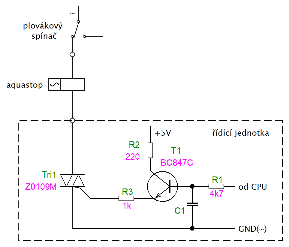

Však jsem na tom schematu uvedl, že nejde o konkretní myčku, ale o zapojení plovákového snímače. Tato myčka tento plovák evidentně má a zapojuje se stejně i v modelech bez mechanického programátoru.
Možná, kdybys ty přidal nějaké info, nebylo by to tak zaplevelené.

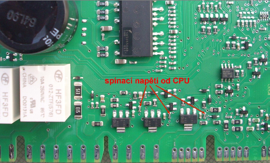

#26 Příspěvek od masar »
K objasnění situace by určitě přispělo změření řídících napětí spínače od procesoru. Podle hledání na googlu by deska měla vypadat takto.
Nakreslil jsem na ní body měření a z foto odvodil schema zapojení těchto tří triakových spínačů. Který z nich patří aquastopu je třeba dohledat z kabeláže. Možná by stálo za to místo měřidla použít nízkopříkonovou LED pro snadnější indikaci.
:wink:
