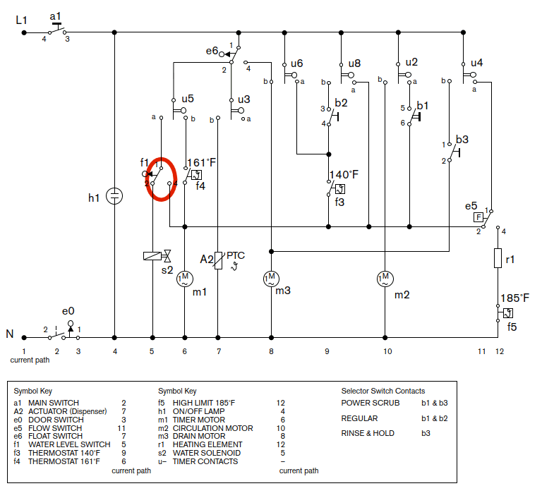

To krátké spuštění čerpadla napovídá, že čerpadlo má co čerpat - tedy procesor má informaci o hladině vody. V sérii s aquastopem bývá přepínací kontakt snímače hladiny vody, nevím jak v této. Nicméně zkontroloval bych stav všech snímačů, pokud je to možné.

Pokud je hladinový snímač přepnutý, tak ho modul ovládat ani nemůže, viz schema. O jeho stavu zatím info nemáme.
