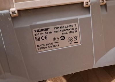

Vysavač Zelmer Typ 450.0.P05S - přerušený kabel v navijáku

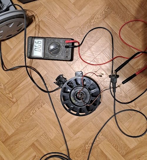

Nedávno jsem myslel, že je s mojí máti zle - a ejhle, problém není v ní, ale ve vysavači Zelmer.
Pravda, má k němu dost velký citový vztah, je to poslední věc, co jí taťka koupil před tím, než odešel na druhý břeh :(
Tak jsem jej kuchnul, problém je v navijáku - červený káblík, který vychází se sběračů, je neprůchozí. Hnědý jde bez problémů propísknout, v jakékoliv poloze otočení navijáku.
Když jsem se do navijáku bočními otvory díval, tak to vypadá, že je jeden z fastonů stažený se sběrného kroužku.
No ale jak naviják rozebrat?
Díky

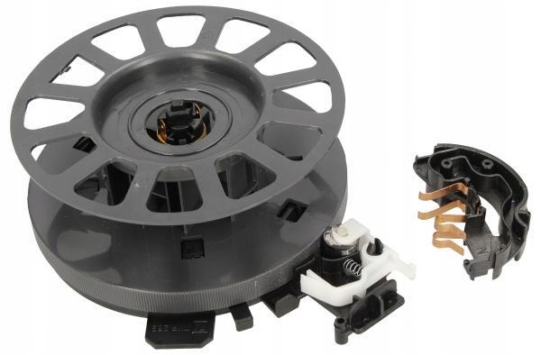

Zelmer som v rukach nemal, ale byvaju tam zapadky - na viacerych miestach a moze to drzat aj v strede.

Zkoušel jsem to dnes zase rozebírat, opět bez úspěchu.
Uprostřed je něco jako trn, který roztahuje kleštinu - asi to drží tam, ale zatím jsme to nedokázal oddělit od sebe...
