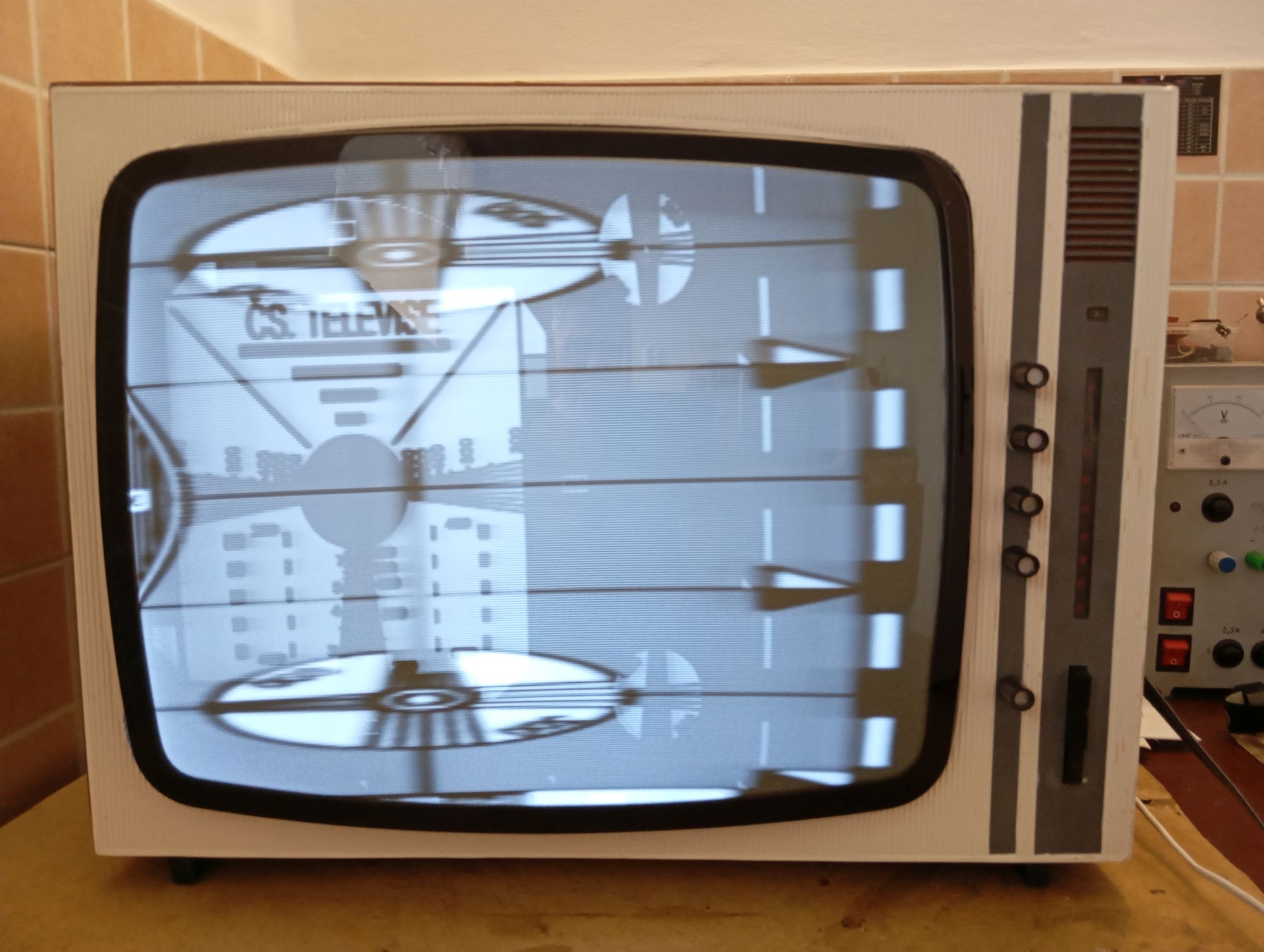

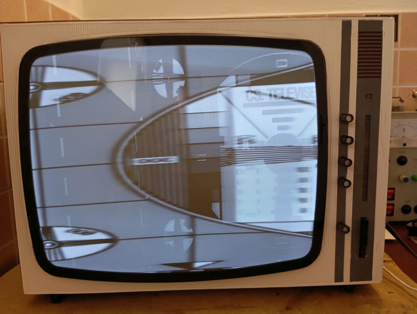

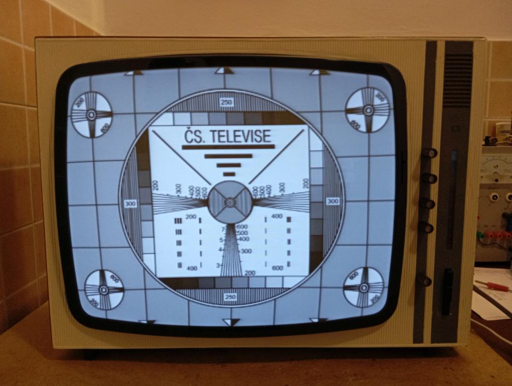

Ahoj, zase si nevím rady s televizorem. Jedná se o Olivera. Tv jsem zrenovoval a oživil. Vše bylo ok. Tv jsem normálně provozoval. Pak se zmenšil vodorovný rozměr. Regulaci bych musel dát na max abych dosáhl správné šířky. Pak při jednom z dalších zapnutí, se objevily dva obrazy přes sebe. Užší původní obraz a přes něj hodně roztažená přeložka. Pak při jednom z dalších zapnutí byl velmi malý kontrast a rastr bez šumu. Zjistil jsem vadnou detekční diodu. Po její výměně je kontrast zase ok, ale problém s přeložkou či co to je zůstává. Řádková synchronizace je labilní.
Už začínám být v koncich. Při nastavování řádkové synchronizace při zkratovaném běžci trimru symetrie a otáčení jádra řádkového kmitočtu jezdí ty dva obrazy přes sebe.

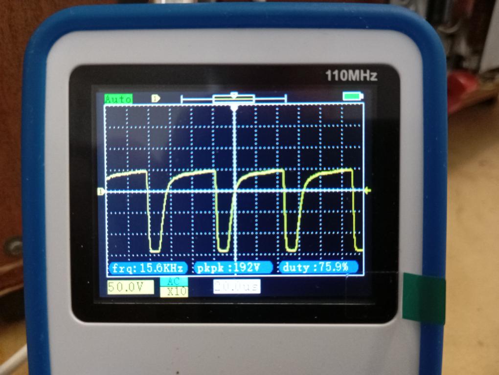

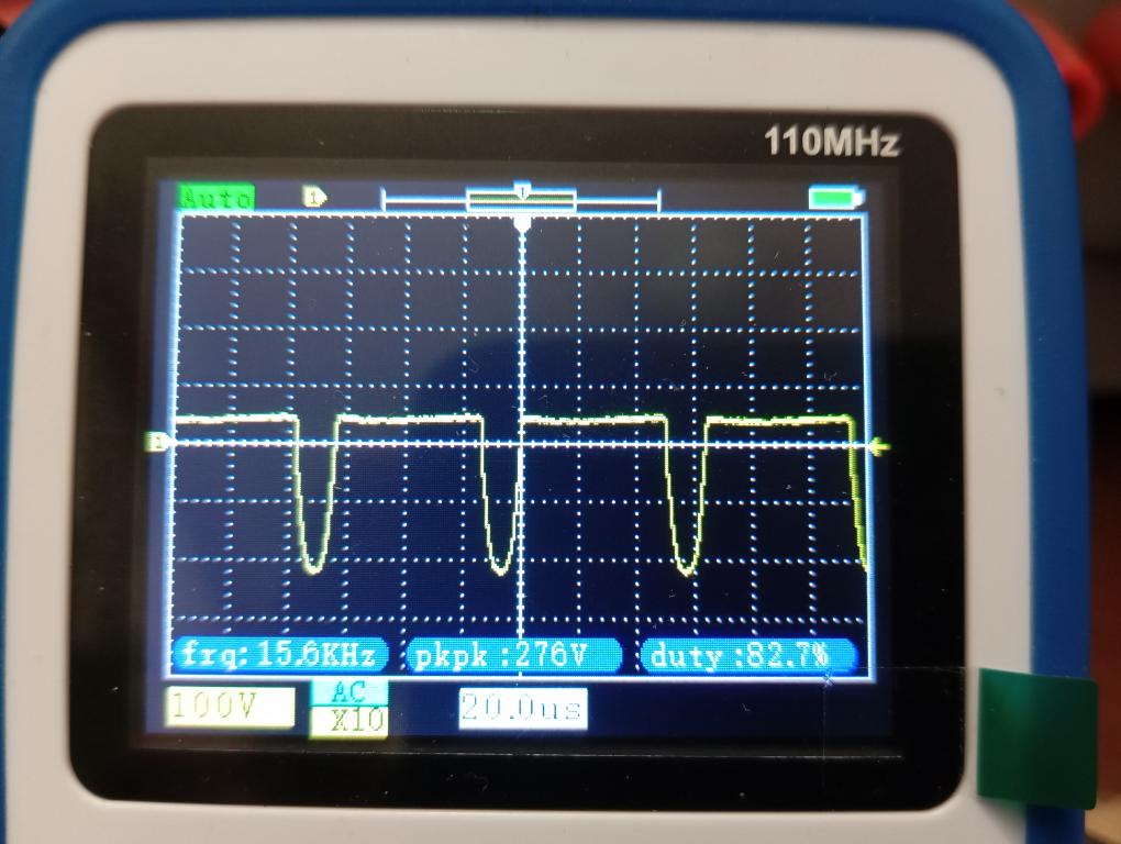

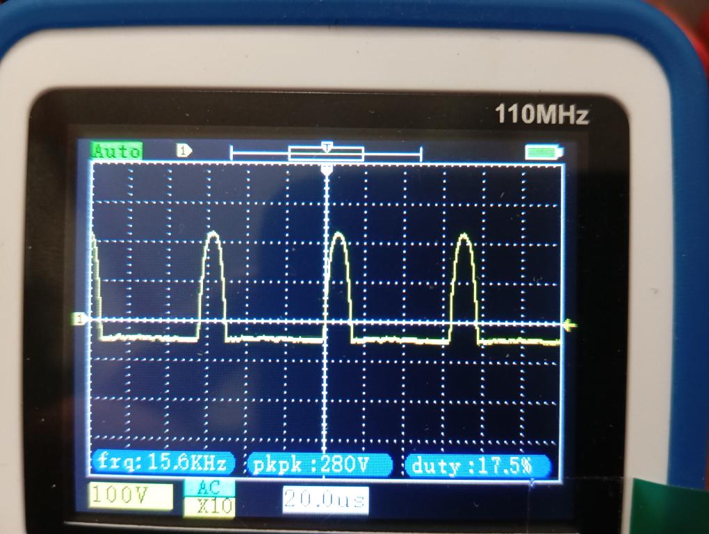

Impulzy z pomocného vinutí jsou řekl bych ok. Na obrázcích jsou impulzy z vinutí co vede na fázový detektor.
Příspěvky: 8339
#6 Příspěvek od xsc »
Ano, ty impulzy jsou taky OK. Ten roztažený obraz je ve správném směru, nebo jsou v něm věci zrcadlově - nevidím nic, čeho bych se chytil. Pokud zrcadlově, tak by to bylo zobrazené během zpětného běhu.

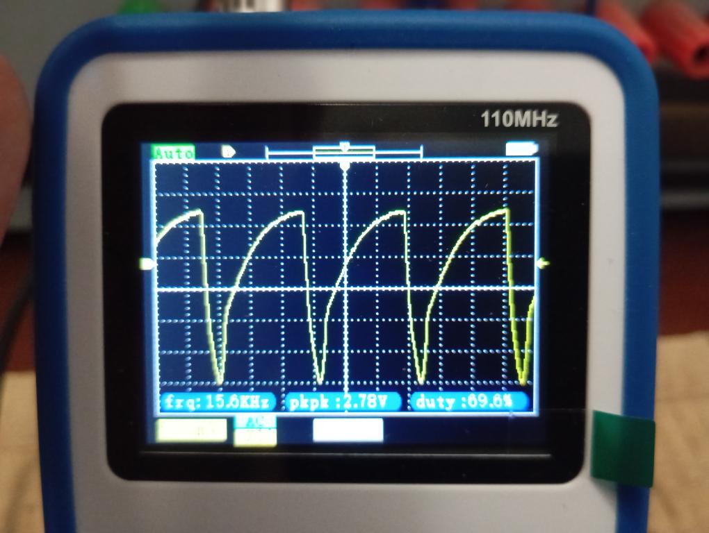

Ten roztažený obraz je zrcadlový. Zatemňovací obvody jsem ale také přešel.
Tady je průběh proudu do vychylovacích cívek měřených na odporu 1 ohm v sérii s vychylovačkama.

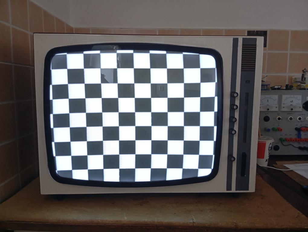

No už jsem na to přišel. Samozřejmě jsem si to způsobil sám. Až je mi trapný se přiznat čím to bylo. Jak jsem prvně měnil to vn trafo kvůli zmenšené šířce, tak jsem prohodil přívody z pomocného vinutí na fázový detektor. Pocvaklo mi to když jsem se osciloskopem díval na zatemňovací impulz a ten místo do mínusu směřoval do plusu. Ta zmenšená šířka byla způsobena chybným nastavením linearity. Prostě jádro bylo v poloze těsně před tím než se to přehodí do užšího obrazu a nějakým otřesem se asi pohnulo.
Moc bych ti chtěl poděkovat za rady, opravdu si cením tvé ochoty pomocí. A až příště zase něco podělám, tak sem s tou záhadou zase přijdu....😀

Tak to je docela vtipný. A tím prohozením jsi zároveň zrušil zatemňování, spíš z něj udělal zesvětlení, proto ta viditelná část zpětného běhu. A pak člověk hledá duchy :-)
Jinak ta pila moc OK nevypadá, takhle by to bylo hodně nelineární. Podle mě se do měření částečně přičetl napěťový průběh.

Vlastně to bylo ještě horší. V době zpětného. Běhu ten impulz zvyšoval jas. Proto ta přeložka byla zřetelnější než hlavní obraz.
To snímání toho průběhu se chovalo trochu divně. Když jsem osciloskop přepóloval, tak byla pila dobrá, ale zrcadlová. Linearita je ale dobrá.
