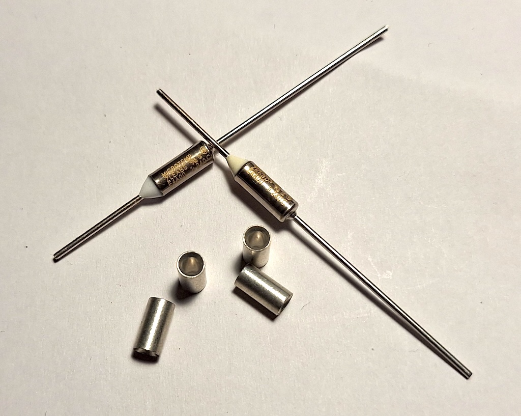

Dutinku neodstranis z kabla bez destrukcie. Mozes kabel odcvaknut, ak nebude potom prilis kratky. Inak odcvakni nohu tepelnej poistky hned pri tele a novu nakrimpuj na tu nohu.
Da sa pouzit aj obycajna dutinka.

Pokud je 240C (debata výše..) tak se dá i připájet na původní odštípnuté nohy. Ale krátce a vývod u pojistky podržet peanem.
..to bude jen ňákej odpůrek

Ano, 240°C, 10A/250VAC (originál je RY240).
Co je to "pean"? Počítám že jde o to udělat to tak, aby se co nejméně tepla dostalo do pojistky a já jí neodjistil už při instalaci? :)
Díky pánové, T.

"Peán" je lékařská/chirurgická svorka, vypadá jako nůžky, ale místo ostří má plochý úzký a na styčný ploše rejhovaný čelisti - a mezi očkovýma rukojeťma má zoubkovou aretaci, takže sama drží zavřená.

Také to pájím , ale na tyto teploty bych přidal trubičku-dutinku na lanka pro rozvody .

V prípade núdze sa to dá krimpovať ako kábel do konektoru. Namiesto kábla sa dajú dva tieto vodiče, a samotný konektor sa odstrihne, ostane iba spojka.
Niekedy sa dá stará spojka otvoriť ostrým šidlom, a poistka vytiahnuť. Potom stačí nastrčiť novú a zalisovať to krimpovacími kliešťami, alebo kombinačkami.

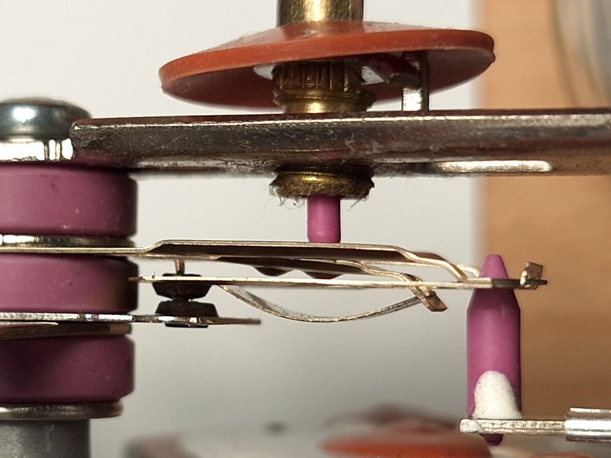

pořídil jsem nové pojistky a nějaké trubičky, nicméně teď koukám na termostat a to asi není v pořádku, nebo je? Kontakt se sice přeruší, ale mezera je prakticky neviditelná. Viz https://youtu.be/y2tc_fyj7kE (termostat nastaven na naminimální teplotu).

Cvakne ? OK
Vzduch (za standardních podmínek): cca 3 kV/mm

Ono ide o rozpínanie, či je vzduchová medzera dostatočne veľká, aby sa prerušil oblúk. Ak sa tam za to nachytá prach, bude tam medzera ešte menšia. Obyčajne stačí medzera aby sa do nej dal nasúkať kancelársky papier.
Na druhú stranu väčšia medzera spôsobuje väčšiu hysterézu, takže nastavená teplota bude dosť lietať.

Oblúk sa ti preruší při každom priechode napetia nulou... :D

Pokud tím cvakáním myslíš něco jako toto, tak o tom se tomu ani nezdá. Myslím, že mezera tam není snad ani stovka (setina mm), že to jen ztratí dostatečný přítlak a díky zašlosti to přestane vodit. Navíc je to seplé i v minimální poloze, to je mi také divné (co si tak vybavuji funkční žehličku, tak ta se natočením na minimum dalal vypnout). Na druhou stranu mi přijde, že tam na nějaký pohyb ani není prostor, že je to nějaké zdeformované..? Záhada.. T.

Ja tam vidím vyhoretý nalepený bordel na kontaktoch. Ono to má pekne cvakať. Spečený termostat = prepálená nevratná tepelná poistka. Lepšie ako vyhorieť. Kedysi sa vraj naším tiež pokazila žehlička tak, že sa roztopila celá kovová plocha. Kedysi sa totiž tepelné poistky nedávali. Za to sa ale dá na žehličke topiť cín.
Prach spôsobil nedostatočné spojenie a iskrenie alebo prechodový odpor zlepil termostat. Prebrúsiť jemným šmirgľom.

1000x opakovaný příkaz , mezi kontakty žádný šmirgl nikdy nepatří !! To je jen vytvoření následného problému .

Jasné, proto na něj koukám, než začnu měnit pojistku. Jak ten kontakt ideálně očistit, nějaká chemie, Kontaktol by zabral?
