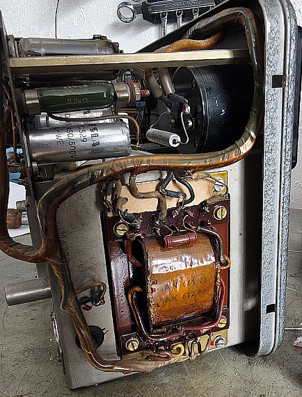

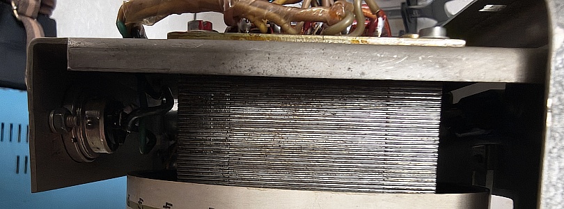

Sháním jaký byl typ plechu v transformátoru odkazovaném v dokumentaci jako jádro 1AK 622 80. Celý transformátor pak má značení 1AN 661 78.
63VA, výstup: 2x žhavicí napětí, anodové napětí 286V ef, a primár nejlépe 230V/50Hz.
Případně sháním podobný pro výkon 63VA, vnější rozměr do 80x66 x 65 mm.

Je tam trafo s primárem na 48V, počítá se s použitím oddělovacího trafa 220/48V. Jak jsem to oměřil, je na plechách E25.

Tak to jsou běžné plechy EI 25. Pokud chceš aby to fungovalo jen v dílně na stole, jde to zjednodušit - namísto trafa 1AN66178 použít trafo z nějakého elektronkového rádia, kde obvykle je anodové vinutí 230 - 280V a vinutí na žhavení 6,3V. V elektronkových rádiích z Tesly Bratislava byly trafa na plechách EI 25 celkem běžně, takže to by se do uvedeného prostoru asi vešlo. Namátkou jsem v zásobách vyhrábnul 1PN66529.1 nebo 1PN66537.2 - mají jen jednoduché anodové vinutí, takže místo 6Z31 ve zdroji by se dal gretz-můstek.
