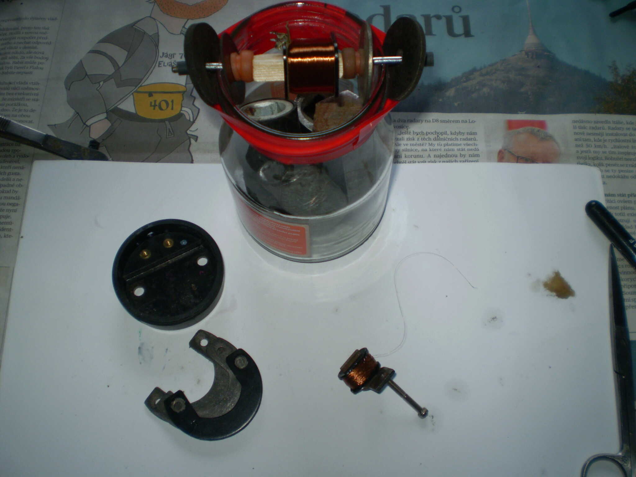

Motal jsem to ručně s lupou a světlem cca 25 minut- dělat nějaký držák na cívku se mi nechtělo .Místa je na cívce dost , ss odpor dorovnám ve finále
kvůli symetrii nějakým odporem. Takže ještě vývod a izolaci a půjdu si hrát
s tkaničkami

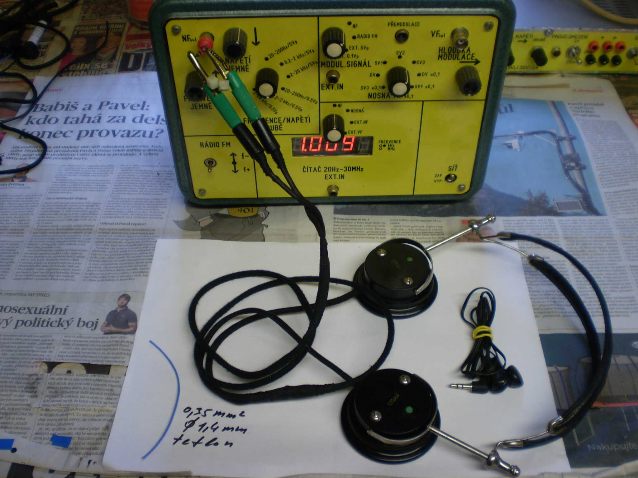

slabou dvoulinku z ušních sluchátek . Když se to v ní uvnitř 2x utrhlo při
navlékání opletu , hodil jsem to do smetí - uvnitř jsou 1 - 2 drátky cca
průměr 0.1 mm , což zalisované v plastu možná chvíli vydrží , ale relativně pohyblivé v opletu nevydrží nic. Nakonec jsem zvolil méně měkký vodič průřez 0,35 mm², vnější průměr 1,4 mm , postříbřené Cu drátky potažené teflonem ( modrý viz obrázek). Ten se utrhnout nebo snadno zlomit nedá. Tuhost celku je účelu vyhovující.
Největší problém byl s opletem z tkaničky . Uvnitř je u většiny z asi 5 druhů co jsem doma našel jako výplň nějaká směs různobarevných nití , něco jako byla kdysi pucvol na čistění strojů . Nitě nejsou průběžné, některé jsou krátké a nejdou vytáhnout ani je není vidět na koncích . Jakmile tam zůstanou , při protahování se hrnou a vytvoří překážku tak, že to jde hodně ztuha , většinou už vůbec . Stůl jsem měl plný odstřižených neprůchodných kousků opletu asi tak na 5 celků . Prostě práce úplně na ..... . Na protahování jsem manželce sebral oboustrannou jehlici průměr cca 3,2 mm , na konci vyvrtána dírka 1 mm k uchycení vodiče.
Už bych se do toho znovu tedy nepouštěl .
Na nf generátoru hrají obě sluchátka cca stejně , i když je magnet v jednom podstatně slabší než v druhém. Na 1 kHz slyším zvuk od asi 2-3 mV , to ale není směroplatné , protože celkově již mám sluch horší .
