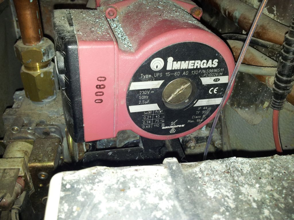

sháním čerpadlo do kotle IMMERGAS
Sháním toto čerpadlo do kotle IMMERGAS AVIO MAIOR. To co tam mám "knučí" jak je moc vychozené. Je to čerpadlo s menší vestavnou délkou než jsou běžné. kdo se v tom vyzná a měl by něco co by se tam dalo místo toho dát tak rád odkoupím. Na nový plynový kotel tedkom opravdu nemám peníze.

#2 Příspěvek od dj_Paul »
a rozteč mezi přírubama? podle fotky 130mm
pokud ano, tak třeba toto: https://www.bola.cz/kotlove-cerpadlo-gr ... 5-60-130mm

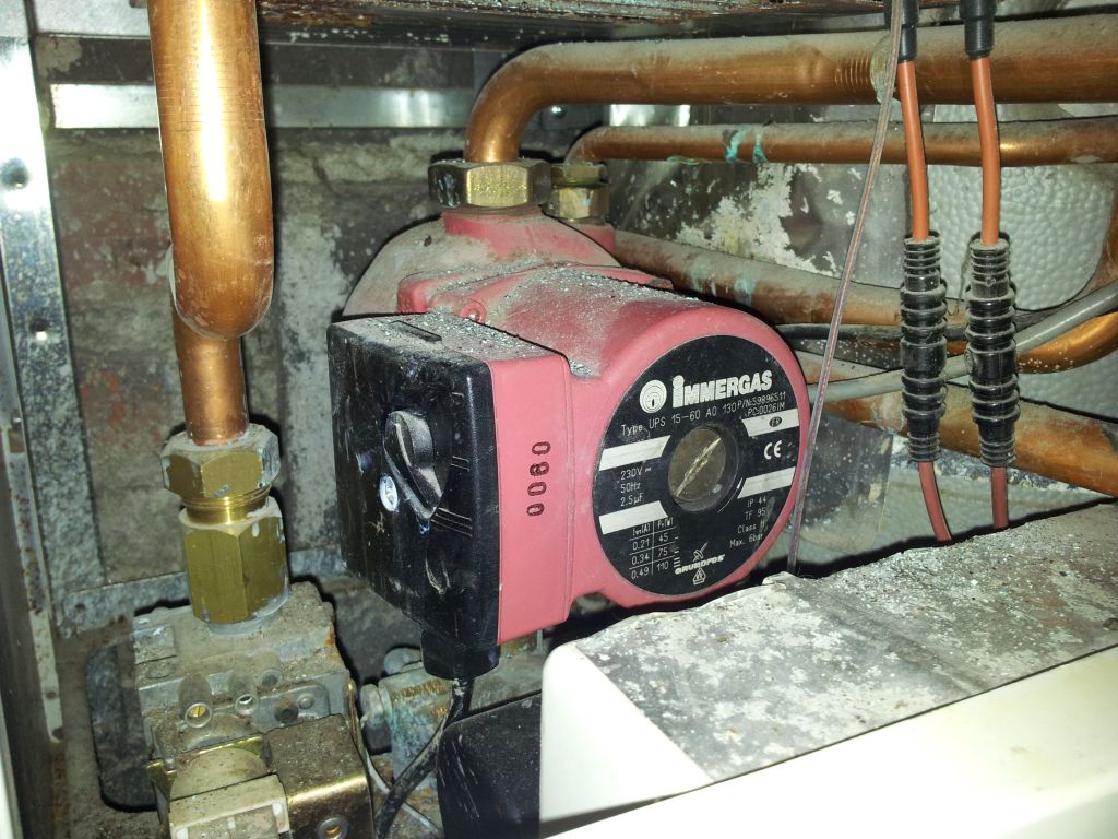

Zaky
Příspěvky: 7066
#3 Příspěvek od Zaky »
Snad by mělo jít vyměnit jen vršek: https://www.dilynakotle.cz/grundfos-mot ... 60_z23845/ případně pohledej na Alíku, třeba: https://www.aliexpress.com/item/1005004236267031.html

#5 Příspěvek od jenicek »
V plynových kotlích bejvá většinou rozteč 130mm, běžně se v topenařině užívá 180mm. Mám doma namontovaný obě a ke každýmu mám jedno záložní.
Pokud chceš šetřit, dojdi si na sběrnej dvůr a vymontuj si ho z jinýho plynovýho kotle, na 90% to bude pasovat. Nebo koukni na Bazoš, kde toho jsou haldy. Doporučuju se vyhnout pofidérním značkám, já mám všechno Grundfoss. Jo a zkoušels velkým šroubovákem pokroutit ručně vrtulej? Občas to je po sezóně přituhlý.

Tady máš poměrně staré čerpadlo přepnuté na nejvyšší výkon III 110W. To samo o sobě sežere poměrně hodně elektriky. Možná by stálo za pokus to přepnout na II. Zkus se podívat do manuálu.
Do toho rozměru se stejně o moc výkonnější čerpadlo nevyrábí.
