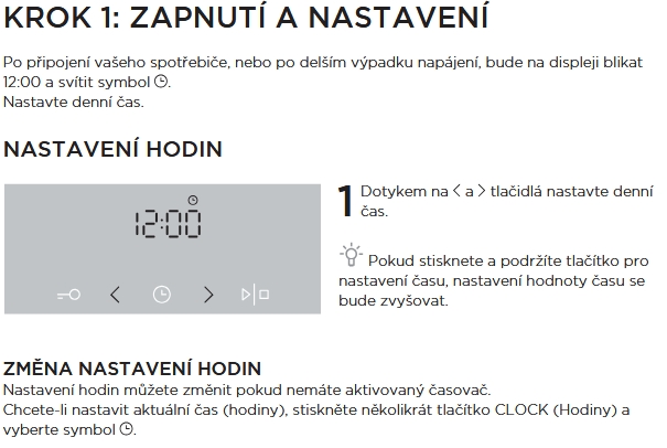

Sem tak kdysi měnil indikační LED kamarádovi a tak se lekl, co jsem zkonil. Po nastavení času cajk. Pak jsem zkusil a i domácí Whirlpool čeká na reakci uživatele nastavením času před dalším umožněním ohřevu.
U mně třeba krajní dotyková tlačítka - aktivovaná současně pár sekund společně.
Blikají Ti ty hodiny po výpadku? Jsi si jistý, že to zadávání času děláš správně? Ono nejjednodušší možnost bývá dost často ta nejpravděpodobnější.

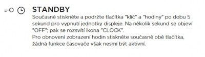

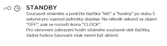

Tak mi ho vyndej, dojel sem teď teda k tomu, zkouším schválně eště jednou podržet tlachadla podle návodu na nastavení hodin, a najednou to jde 8O
Zkusil sem ji na chvílu shodit, ať má možnost elektronika vychladnout, se uvidí, jestli tam přece jenom šotek není, a akorát potom po nejaké době provozu se to ještě náhodou neuchodilo…nebo esli je to úplně v cajku, a jsme akorát blbci a prostě nám to nešlo vzbudit.
ADD// zatim dobrý, tak asi je všecko v poržiatek
