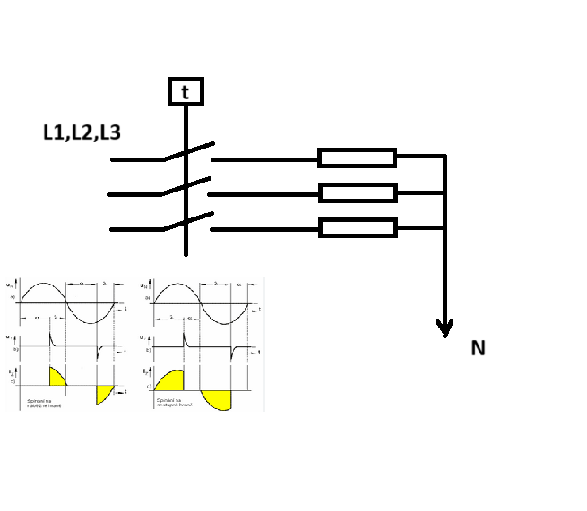

Nenapadá někoho jak vyřešit chybějící pomocný kontakt u termostatu v 3f bojleru ? Napájení patrony bude řešeno fázovým řízením.

No to by nebyl problém, kdyby to mělo fázové napětí. Do každé patrony poteče jiný proud 0-100%. Napadlo mě usměrnit 3f nacpat do kondenzátoru pak stabilizátor napětí se zenerkou+tranzistor a optočlen.

já potřebuji zpětnou vazbu, že mechanický termostat vypnul

A když tam bude napětí Uef blízké "0"V tak kde vezmu napětí pro 230V relátko ? Termostat je pouze 3 pólový

No tak to stejně takhle nepůjde on ten mechanický (provozní) termostat má navíc v sobě i havarijní termostat...
