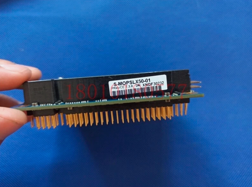

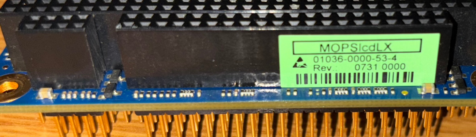

Z obou stran je to hodně podobné té desce z eBay. Nemá ta deska také označení nalepené na boku toho dlouhého černého konektoru jako viz obrázek té desky z eBay?

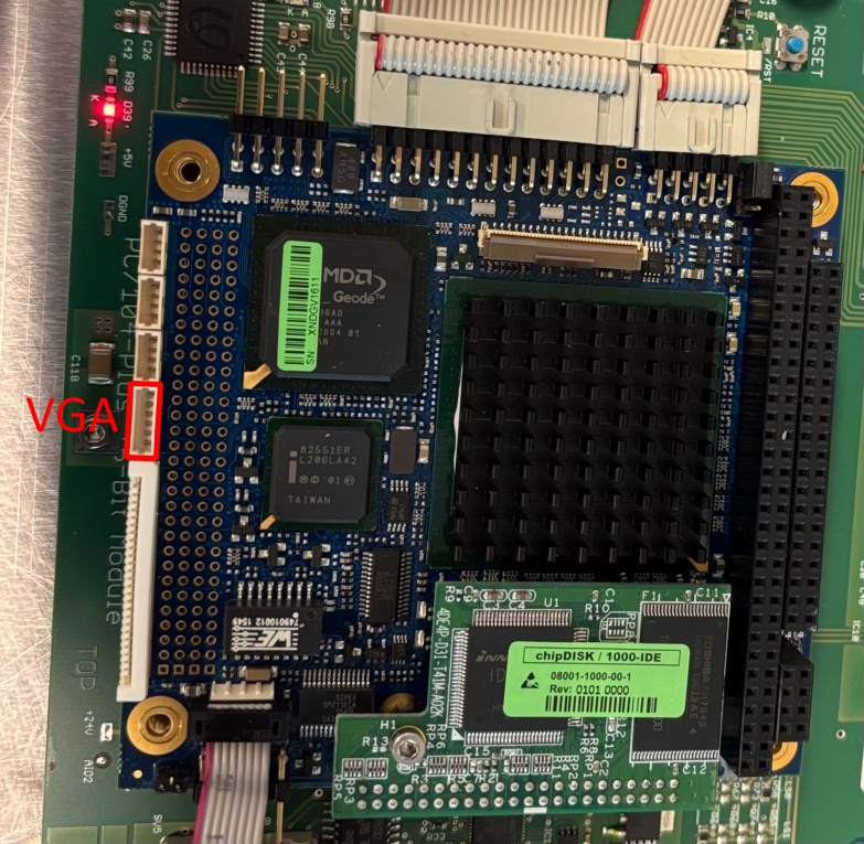

Přikládám.
pc104 stále posílá po usb jakási data, není kouslý

#19 Příspěvek od HF_Tech »

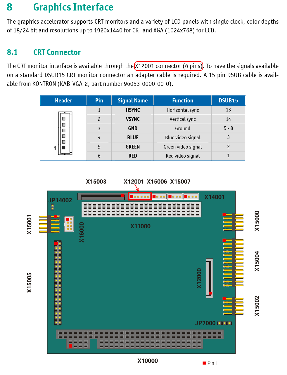

Tak je to ten bílej na levé straně uprostřed. Stačí si podle manuálu udělat redukci :)
https://www.kontron.com/downloads/manua ... duct=88110

#20 Příspěvek od Valdano »
Ano. Na obrázku níže jsem z toho vyseparoval specifikaci pro připojení VGA konektoru.

MOPS od Kontronu jsme kdysi používali ve firmě. Pak jsme několik posledních kusů prodali na Aukru někomu do Ostravy. Manuál od toho by u nás měl stále být. Mám ho nahledat?
