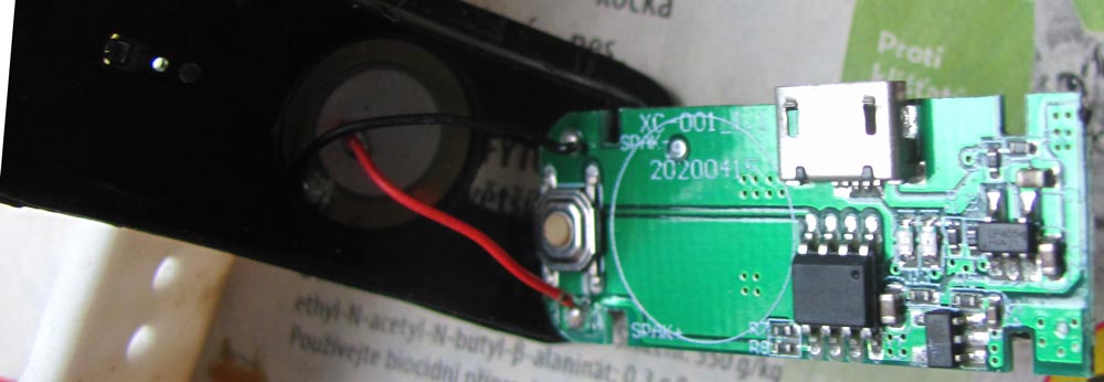

Olchor
Příspěvky: 1776
Bydliště: Blansko
#19 Příspěvek od Olchor »
Tak jsem to kuchnul,piezorepráček, malá LiIonka, trochu elektroniky, 2 ledky - červená svítí při nabíjení přes USB, modrá při zapnutí tlačítkem. Je slyšet bzučení, které se mění ve 3 skocích po stlačení spínače. Kuknul jsem na to osciloskopem, dává to ostré krátké pulzy v rozmezí 35 - 65Hz. Ultrazvuk ništo. No asi nezhubnu a komáři se taky nemusí bát.
