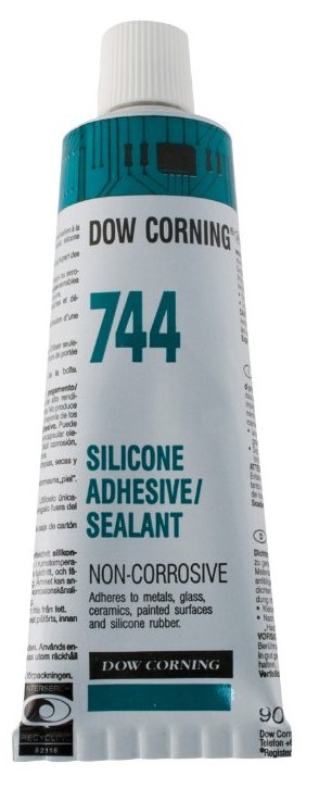

Ahoj, doporučte mi prosím nějaké nekorozivní bílé, čiré, popř. jiné silikonové lepidlo na fixování součástek na DPS. Asi koupím toto. https://www.gme.cz/v/1503810/dow-cornin ... onovy-tmel
Stačilo by i 30ml. Nemají něco v TME.EU?? Bohužel, nenašel jsem tam nic vhodnýho.
https://www.tme.eu/cz/katalog/chemicke- ... 58/?page=3

Ten není špatný, ale je opravdu hodně hustý (asi jako normální silikon) a pekelně dlouho schne.

Ano, v TME nemaju nic. Ten Dow corning som mal. Funguje, ale plastove nastavce su nekvalitne a praskaju, nasledne to zasycha az dovnutra tuby. Ak toho potrebujes len malo, tak pocitaj s tym, ze vacsinu vyhodis.
Presiel som na obycajny silikon. Ked kupis neutralny, tak si ziadny rozdiel nevsimnes.
