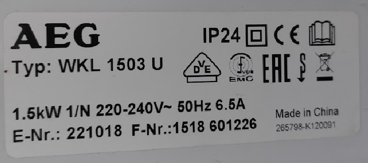

Zdravím. Poradíte lamě?
https://www.bel-shop.eu/_obchody/bel.sh ... fb2e09.pdf
Pro vodu už používám dlouho a spirála v boileru má 1.6 kw
Nedávno v raci měnili přímotopy a já jeden starý přitahl domu.
Připojím ho do sítě a normálně funguje.
Když ho připojím na AC výstup regulátor, tak nefunguje.
Na těch led u regulátoru vidím, jak 5X postupně rozsvicují led, pak se rozsvítí všechny, a regulátor se restartuje.
A tak furt dokola.
Nenapada někoho, kde by moh být problem?
Ma to klasicke topne těleso.
https://www.elny.cz/aeg-wkl-stiebel-elt ... top-p2715/
A uvnitř by mněl byt jenom vypínač a mechanicky termostat, ne?
Děkuji

Ten přímotop AEG WKL 1503 U zřejmě obsahuje elektronickou regulaci výkonu a s tím ten fotovoltaický regulátor MR4316AC fungovat nebude, protože vyžaduje jen čistě odporovou zátěž bez elektroniky s mechanických spínáním typu termostat apod. V návodu k tomu regulátoru to máte celkem jasně uvedeno.
Na výstup lze připojit spotřebič pouze s čistě odporovým charakterem (boiler bez elektroniky, podlahové topení, přímotop bez ventilátoru...

Ano je tam mechanicky termostat.
Na svorkach u radiatoru mam 35 Ω.
A na svorkach na přivodu, který strkam do svorkovnice regulátoru take.
Je to AC, tak by mělo byt snad jedno, jak ty 2 draty do svorkovnice připojim.
Jsem volal na bel a prý když blikaji postupně ty led, tak regulátor nema zatěž na AC výstupu a je přeplý na DC výstup.

Ne. Na vodě bylo 80 stupňů, tak jsem povolil svorkovnici vytáhnul 2 dráty a připojil přímotop a nic. Čekal a čučel na led asi 15 minut.
Pak jsem napsal tady a když jsem šel teď do pokoje tak to topí.
Tak teď jen relé a jedeme.

To přímotopný AEG je převlíknutej francouzskej Atlantic. A už hodně starej, minimálně 20 let se dělaj s elektronickou regulací. V těhle s mechanikou je termostat celkem spolehlivej ale je v tom vratná tepelná pojistka, která stačí aby párkrát vypla (třeba když někdo na přímotopu něco suší a ten se přehřeje) vyhřeje se a pak se chová všelijak. https://www.elny.cz/aeg-wkl-stiebel-elt ... top-p5474/
