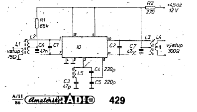

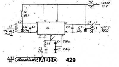

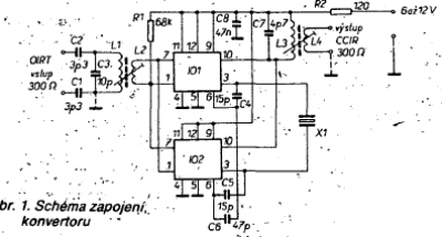

Náhrada s 3006
Příspěvky: 21065
#48 Příspěvek od BOBOBO »
Pro amatéra není většího problému v elektronice , než je indukčnost . Na tom skončí 9 z 10ti lidí . Napsat něco , že jde jen o 3 závislé indukčnosti , je nejzvrácenější prohlášení zde na několik let .
barnodaj
Příspěvky: 1086
Bydliště: Vodňansko
#49 Příspěvek od barnodaj »
Při tom stačí 5 mm vrták a půl metru (necelého) 0,6 nebo 0,7 lakovaného drátu.
Bez cívky ten konvertor nepostaví.
Příspěvky: 21065
#50 Příspěvek od BOBOBO »
Jenomže ho nenaladí !!!!
