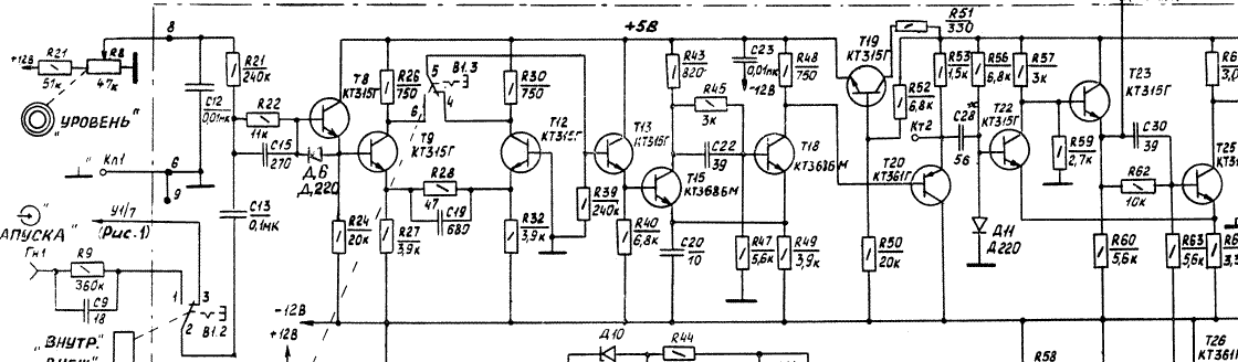

Schema synchronizační části je obsáhlé. Je třeba zkontrolovat cestu signálu od T8 po T25. Nejprve zkontroluj napájení +5V pro vstupní část.

masar píše:Schema synchronizační části je obsáhlé. Je třeba zkontrolovat cestu signálu od T8 po T25. Nejprve zkontroluj napájení +5V pro vstupní část.

Po bitvě ještě není, projevila se zvláštní vlastnost tranzistoru T15 (!NEBYL to studeňák!) po zahřátí pájkou - propájení spojů - tranzistor nějaký čas (v řádu hodin) funguje, druhý den už ne. Vyzkoušeno 3x. Teď už jenom čím jej nahradit, použitý tranzistor T15 má mezní kmitočet 1GHz, přemýšlím o KF525, nějaký KSY nebo spíš BFR90 ? Vyzkouším a podám zprávu.
Taxem koukal do datashitů, bude to KF590 z HADEXu.

Náhrady jsou uvedeny tady.
Volil bych např. dostupný 2N918. Ale možná by tam vyhovělo i obyčejné KáCéčko. :wink:
p.s. Za KT368BM se jinak doporučuje 2SC3801, ale ten seženeš těžko.
