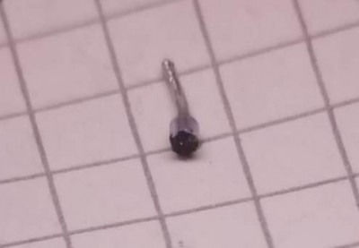

Upadlé nožičky vídávám, ale užrané toto uvnitř gumy, to vidím poprvé 8O

Toto je bežné. Kondenzátor nemá kapacitu, tvári sa byť prerušený. Keď potiahnem kliešťami nožičku, tak sa takto pekne vytiahne von. Robia to hlavne tie 400V kondenzátory.

Byl to Daewoo 10µ/450V.

#34 Příspěvek od Behemot »
