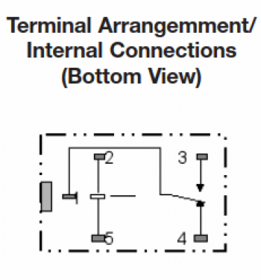

Když je relé "v klidu", je pin 1 spojen s pinem 4
Když je relé sepnuto, je pin 1 spojen s pinem 3 viz obrázek.

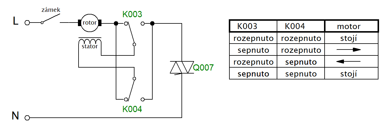

Obě vinutí motoru (rotor a stator) jsou spojena do série pomocí obou relé, která přepínají pořadí(polaritu) vývodů statoru (a tím i směr otáčení).
Podmínkou pro otáčení motoru je tedy vždy, aby sepnuté relé mělo spojeny piny 1 a 3 a rozepnuté relé mělo spojené piny 1 a 4.
Pokud jsou obě relé sepnuta nebo obě rozepnuta, motor stojí.

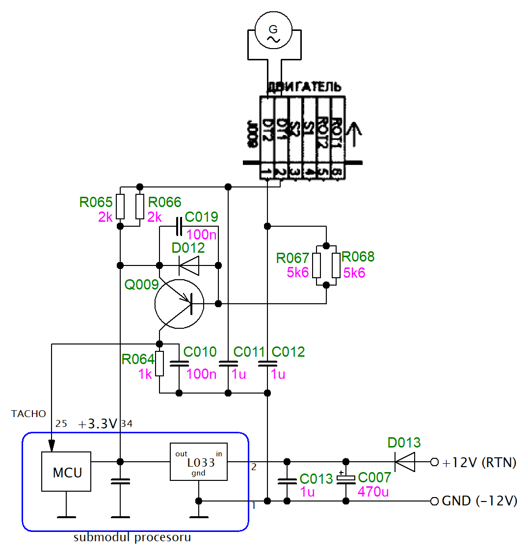

Otázkou je, jak to generované napětí z tacha vyhodnocuje obvod(ŘJ)? DT1 je spojen s -12V. DT2 pak jde na B od tranzistoru Q009, ale taky přes diodu DO12 na skupinu tranzistorů Q003, Q005. A taky jde na procák. Pokud původně vyletěl chránič a bylo to kvůli pračky a né kvůli jinému domovnímu spotřebiči(to se mi nepodaří jednoduše zjistit protože jsem nebyl u toho jak vyletěl a nikdo mi není schopen říct co všechno bylo pozapojované doma, nebo s čím se hýbalo), tak od tacha by asi nevyletěl. Navíc, když jsem zapnul to ždímání, tak chránič nevyletěl. Přesto bych raději odzkoušel ten motor mimo pračku a napřímo do sítě. Je to možné? R2 spojit s L, R1 spojit s S2. A S1 spojit s N. Žlutozelený na kostru motoru a strčit vydlici(3 kolíkovou) do zásuvky. Motor se rozjede naplno. Jestli po čase vyhodí chránič, motor je na odpis. Jestli ne, problém je jinde.

Tvůj popis zapojení obvodu tacha neodpovídá přesně schematu. Nakreslil jsem výtah tohoto obvodu. Funkce je následovná:
Pokud motor stojí, je tranzistor Q009 uzavřen skrze vinutí tacha a odpory R065 až R068, které propojují bázi s emitorem. Na emitoru i bázi lze naměřit +3.3V, na kolektoru 0V. Dioda D012 má ochrannou funkci. Při otáčení motoru vyrábí tacho střídavý průběh napětí, jehož jedna půlvlna tranzistor otevírá a na jeho kolektoru se tak objeví impulzy s amplitudou 3.3V, které jsou přiváděny do procesoru, který je počítá a vyhodnocuje (viz obrázek).
Porovnej pořádně toto schema s tvojí deskou.

Schéma obvodu tacha - podle mě schéma, tvé překreslení i ŘJ jsou shodně.

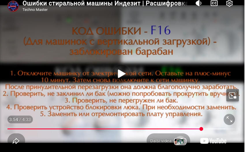

Error codes - prohledal jsem net i YT a k wib111 jsem kody nenašel. Jedna, co má hodně podobný panel, tak jsem vyrozuměl, že by se mělo jednat o F16.
Podle videa a ruského popisu by se mělo provést toto:
Odpojte pračku od elektrické sítě. Nechte ji cca 10 minut odpojenou. Poté ji znovu připojte – po restartu by měla začít normálně fungovat.
Zkontrolujte, zda není buben zaseknutý (zkuste ho protočit ručně).
Zkontrolujte, zda není pračka přetížená.
Zkontrolujte zámek dveří (blokování poklopu). V případě potřeby jej vyměňte.
Vyměňte nebo opravte řídicí desku.

Zadal jsem to AI, ať napíše co to je za kod a jedna mi řekla že je problém se zámkem dveří, druhá s motorem nebo tachem, třetí že mám zkontrolovat čerpadlo a odtok... Takže ani AI neporadila.

Přikládám zjednodušené schema obvodu motoru pro "oddémonizování" dějů.

Děkuji za dodatečný plánek zapojení relátek a motoru. Každopádně, proud teče vždy oběma relátky.
