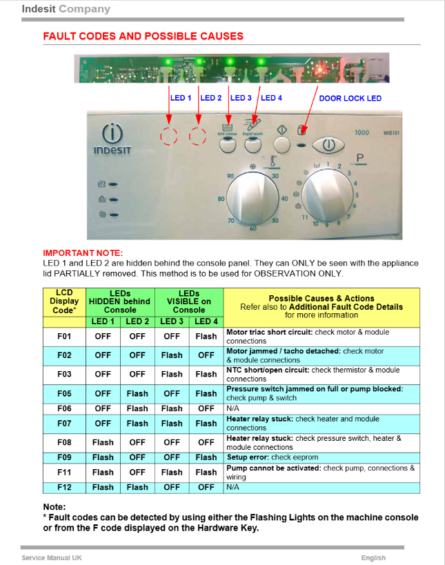

Vrací se mi postupně odpovědi ze servisů praček. Buď neví, nebo si netroufnou říct na dálku, nebo poukazují na oblast kolem motoru, nebo triaku motoru.
Přikládám jeden obrázek s error kódy od jednoho servisu. Jedná se o kódy pro model WIB101, já mám WIB111. Rozdíl je v rychlosti otáček při odstřeďování vody.

K těm chybovým kódům - jde-li o vadu procáku a tato vada do seznamu chyb není zanesena, asi nemá smysl ji tam hledat.
