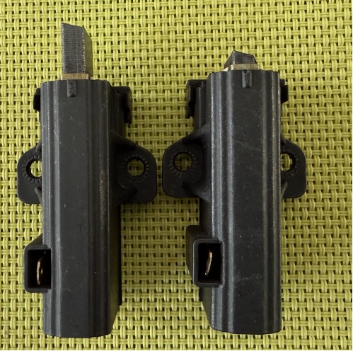

To by viděl natavenou izolaci . Uhlíky jsou všechny stejné , jen jsou jiné držáky . v podstatě :lol: :lol:

Určitě bych zkontroloval uhlíky. Při manipulaci mohly ještě v důsledku otřesů trochu dosednout, a proto se motor roztočil. Jinak samozřejmě platí výše uvedené. Nevím, jak je pračka stará a jak moc je v provozu, jestli už má nárok na sjeté uhlíky.

To mě taky napadlo s tím uhlíkem, raději je prověřim. Nemám ale 5,5 nastrcak, 5 málo a 6 zase moc, protáčí se.

Tak jsem chtěl dneska opět prát a zase nic, tož jsem šel na uhlíky a bylo jasno 8-) Ještě dotaz na odborníky, po výměně uhlíků děláte něco jako obroušení komutátoru, vyčištění drážek a zabroušení uhlíků?

Maco33 píše:...obroušení komutátoru, vyčištění drážek a zabroušení uhlíků?
Nic takového, žádné zabrušování, natož čištění drážek. Smysl by mělo pouze přesoustružení komutátoru, pokud by v něm byly vyjeté hluboké rýhy a to jistě nejsou. Nebudu vysvětlovat proč.
Prostě vyměnit uhlíky (na ty také nesahat) a hotovo. Po chvíli provozu si uhlíky sednou samy.

Žádný soustružení není než ve speciálu přípustné . Tyto vysokootáčkové motory po vyvážení v ložiscích nelze zlepšit . Naopak jedině zhoršit . Jen je namontuj správně , tím úkosem , je i na novém uhlíku .

Drážky rozhodně vyčistit, mohou být plné obroušeného materiálu z uhlíků, pak to za chodu dělá svody a může to i prohořet do základu komutátoru.

Já vždy kupoval uhlíky i s držáky.

Však hej , ale keď niesu , tak sa dajú vymeniť . Hranol to bývá stejný .
