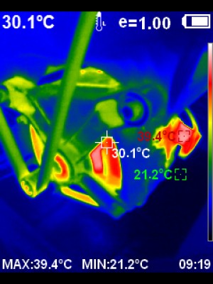

ŘJ dokázala plynule měnit otáčky. Od velmi rychlých po velmi pomalé(prádlo se jen převaluje). Při tom v motoru neškubalo, nestřílelo, neblýskalo. Teplota motoru do 40°C.

Podle snímku z termokamery tuhle vadu neodhalím. Ale je hezké, že ji máš. Taky bych nad ní mohl zapřemýšlet.
